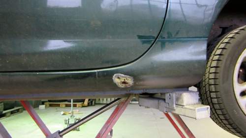

Falls Du die Schwellerbleche ordentlich einschweißen lassen willst, dann hole Dir die Bleche von Winzenburg. Eine gute Karosseriewerkstatt ist die Firma flc Lohmann in Quakenbrück, Landkreis Osnabrück, Nord-West Deutschland. Die Jungs liefern eine tadellose Arbeit ab. Die restaurieren auch Oldtimer, ich habe gerade meinen Porsche 924 bei denen.
Transponder

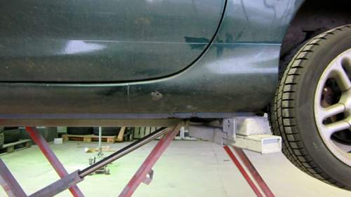

Servus mal wieder. Ich mach mal heute ausnahmsweise nen Doppelpost damit die Bilder nicht durcheinander kommen. Ich war nämlich beim guten Herrn Winzenburg zum Bleche einschweissen. Eine Seite mit Innenblech. Hat sich mehr als gelohnt und war sehr freundlich und hilfsbereit. Bilder anbei.
Img-20180724-wa0011
Img-20180724-wa0012
Img-20180724-wa0013
+7

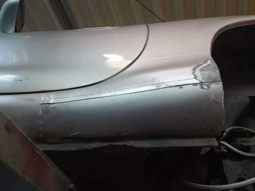

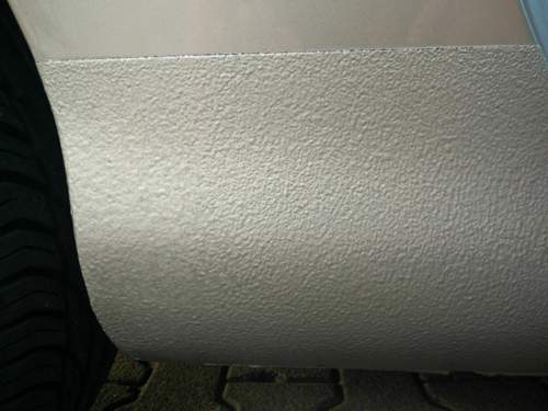

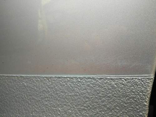

Nun die unschöne Nachricht. Ich musste den MX leider bei mir um die Ecke lackieren lassen und das Ergebnis ist enttäuschend. Mein Bekannter und KFZ Vertrauensperson hat da bisher immer gute arbeit bekommen und ist selbst überrascht. Der Lackierer hat weil ich unterwegs war zwar schon Fotos geschickt und ne Preisreduktion oder neu machen angeboten aber ich hab ihn mir heute vom Hof geholt und sehe nur Pfusch. Das will ich erstmal besprechen bevor der das einfach nochmal so macht. Tropfnasen, Schleifspuren auf dem glatten Lack, roter Schutzlack noch zu sehen, schlecht gespachtelt, Abflüsse halb zu und ein Lackfleck auf der Tür. Und ich bin echt ungerne pingelig.
Img-20180805-181515
Img-20180805-181541
Img-20180805-181604
+3
Leider sehr unschön. Den Pfusch zu beseitigen kostet Geld, wenn Du es woanders machen lässt. Beim selben Lackierer gehst Du das Risiko ein, dass die zweite Lackierung auch nicht besser aussieht. Ich habe bei meinem MX einen Karosseriebauer, der auch gleichzeitig Lackierer ist, den Schweller machen lassen, die Bleche kommen von Winzenburg.
Img-7933-1
Img-7934
Img-7935
+12

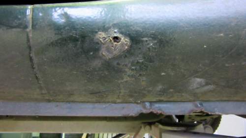

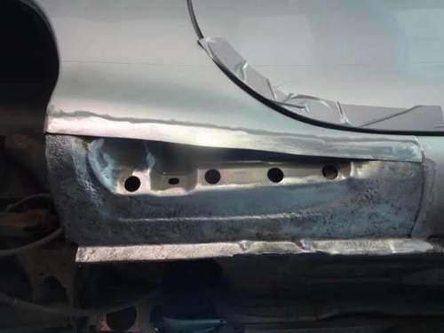

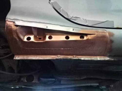

Hallo. Bin hier nicht viel unterwegs, kann aber meinen Senf auch mal dazu geben 😉

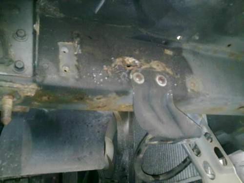

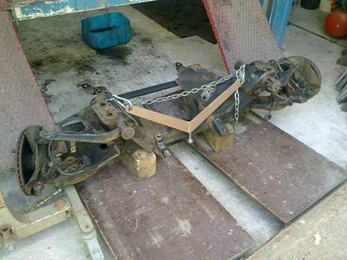

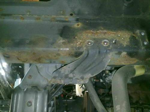

Habe mal ein paar Foto´s meiner Längsträger und dessen Reparatur für euch mitgebracht.
Da der Rahmen ja Doppelwandig ist, wurde erst die äussere Lage bis in den gesunden Bereich hin herausgetrennt, dann als erstes die innere Lage inklusive aller original-gesetzten Einschweißmuttern ersetzt, so das alle M6-Schrauben wieder an Ort und Stelle können. Als letztes die neue äussere Lage als Kastenprofil wieder aufgesetzt. Zum schluss die Stabbi-Bleche wieder verschweißt und verschraubt. Was so einfach geschrieben ist, hat sich natürlich schon ein paar Tage hingezogen.
Zu guter Letzt noch den Achskörper gestrahlt und mit Brantho-korrux versiegelt.
