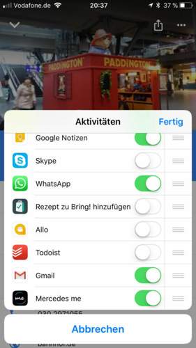

Standort teilen und dann me App auswählen.

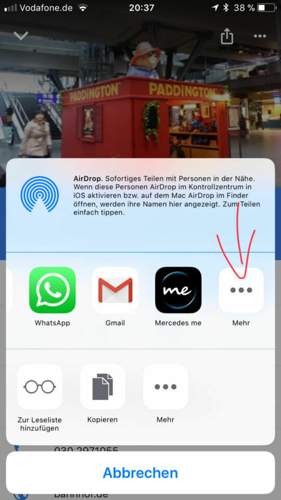

Über „mehr“ sollte es eigentlich aktiviert werden können.

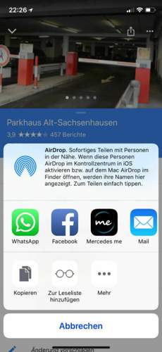

Habe es gerade probiert und es funktioniert. Nutze die iOS Apps Google Maps und Mercedes me. Google Ort ausgesucht, Teilen, Mercedes me App gewählt, 5 Sekunden gewartet. Im Wagen Navigation gestartet und Ziel bestätigt. Reibungslos!
habe iPhone x mit iOS 11.3.1 da ist die Auswahl von Me nicht möglich. Fehlt bei der Teilen- Auswahl

Doch geht, ich nutze es ja auch mit dem iPhone X.
Du musst „Mercedes Me“ zu deiner Auswahl hinzufügen....
https://youtu.be/lJqlcdO5m28
