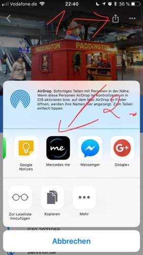

Standort teilen und dann me App auswählen.

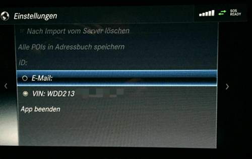

Bei mir funktioniert nicht nur das Senden aus Google nicht mehr - aus oben beschriebenen Gründen, auch das Senden aus der iOS-App funktioniert nicht...
Am iPhone bekomme ich im Gegensatz zu Movare keine Fehlermeldung, stattdessen auf gründem Grund "Adresse wurde an Fahrzeug gesendet..."; meine POI-App zeigt jedoch keine ans Fahrzeug übermittelten Ziele an - siehe beigefügtes Foto...
Alle meine Dienste sind laut Potal weiterhin aktiv; es sind keine Fehlermeldungen vorhanden. Was bedeutet die Anzeige der POI-App. Fahrzeugnummer stimmt; Email-Adresse kann ich angeben (meine Mercedes-Me-Registrierungsadresse) - ich bekomme dann auch eine Mail zur Bestätigung mit einem Link, der die Registrierung abschließen soll.
Habe jetzt über 2 Wochen das ganze mehrmals getestet; immer wieder der gleiche Bildschirminhalt am Comand.
Ich bin ratlos...
