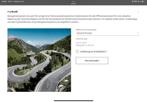

@Chino2211 schrieb am 3. Mai 2025 um 18:59:13 Uhr:
In der MyAudi APP wurde mir das Kartenupdate "Digitale Straßenkarte Europa Version 2025 28,9 GB zum Download angeboten. Habe dann den Downloadlink angefordert und die Zip Datei auf meinen Rechner runter geladen, auf einen Stick entpackt und ab zum Auto. Vorhanden ist die Kartendatei "Navigationsdatenbank
VO3959823KP_P1350_EU_2025.04". Auf dem Stick ist die Kartendatei "Navigationsdaten Europa
2023.12_P1230" Das ist aber doch mMn eine alte Version. Wie seht ihr das? Ich habe vorsichtshalber das Update dann nicht durchgeführt.
Habe ich mir auch die gleiche Frage gestellt.
Welche denn ist die aktuelle?
War bei mir auch so. Nach dem aufspielen ins Auto wurde mir 2025.04 und die SW Version 4026 angezeigt. Ein paar Tage später hat das Navi dann die 2025.06 eigenständig runter geladen.

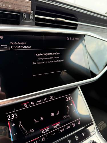

Hallo an Alle,
ich hab heute das Update fürs Navi gestartet, alles begann ganz normal, dann kam diese Meldung und die geht jetzt nicht mehr weg...
Kann mir jemand helfen oder hat eine Idee wie ich das wegbekomme?
Danke schon mal für eure Hilfe
@patrick85aut
Das MMI mal neu gestartet. „Langer Druck auf die Lautstärketaste“ bis es neu zu booten beginnt 😀
Zitat:@patrick85aut schrieb am 15. Juli 2025 um 20:29:54 Uhr:
Hallo an Alle, ich hab heute das Update fürs Navi gestartet, alles begann ganz normal, dann kam diese Meldung und die geht jetzt nicht mehr weg...Kann mir jemand helfen oder hat eine Idee wie ich das wegbekomme?Danke schon mal für eure Hilfe
Auf welche Version wolltest du updaten?
Ich hab’s leider nicht mehr sehen können… Auto hat das Update heute gestartet…
Jetzt geht halt die Meldung nicht mehr weg, und ich weiß nicht wie ich sie wegbekomme
@AlexRuMa hat doch schon einen heißen Tipp gegeben: MMI neu starten indem du den Lautstärkeregler gedrückt hälst, bis dieser blinkt.
Okay werd ich morgen mal versuchen, ich gebe Bescheid ob es klappt
Hat jemand eine Ahnung, ob es noch neues Kartenmaterial für Gesamt-Europa auf der myAudi-Seite für den A6 C8 geben wird?
Das letzte Update ist von 9/2024, 28,9 GB, Version 2025, also vor 10 Monaten. Eigentlich sollte gemäß Preisliste halbjährlich neues Material auf der myAudi-Seite runtergeladen werden können bis maximal (!) 5 Jahre nach Produktionsende der verbauten Infotainment-Gerätegeneration (bei mir MIB 3, Baujahr 7/2024).
Oder ist mit Produktionsende der A6 C8-Limousine in 2/2025 schon das Ende von maximal (!) 5 Jahren erreicht, und es kommen jetzt „nur“ bzw. immerhin noch die monatlichen regionalen Updates, ggf. auch in entfernten Gebieten, sobald man sich dort länger als ca. 1 Woche aufgehalten hat? Dies ist bis 7/2025 erfolgt.
CGI BE
@CGI BE
Ich habe MIB3 MJ22 und es wird 2025 Europa zum Download angeboten …
Vermutlich steckt da auch nur die 2024 Version drinnen ..
Sind 12/2023.
