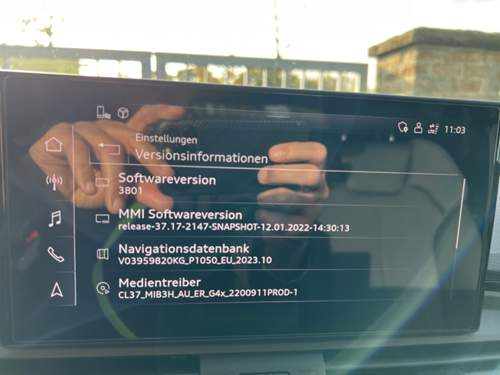

Habe gerade mal nach meiner navi Version geschaut und habe die neue drauf obwohl ich sie nicht installiert habe
Geht das mit den Updates doch automatisch?
ja zieht er sich im Hintergrund
Aber er zieht doch nicht 30gb im Hintergrund
Für das MMI holt er sich dann auch die neue Software ?
Ist das die neuste ? (3801)
@ruty schrieb am 23. October 2023 um 13:28:47 Uhr:
Audi macht immer nur teile; daher ist die Datenmenge auch deutlich kleiner
Das automatische Update bezieht sich nur auf einen Teil der Navikarten. Die Software des MMI bleibt unangetastet.
