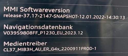

Hi zusammen,
hab gestern das offizielle Navi Update (2025) für den USB Stick auf der My Audi Seite heruntergeladen. Heute bei der Installation zeigt es mir folgendes an: 2023.12_P1230. Ist das, dass aktuellste Navi Update für den Q5?

@Stary Cap schrieb am 18. Juli 2025 um 12:43:38 Uhr:
Hi zusammen,
Nein, ist es nicht. Hast das identische Problem wie ich es hatte.
Ich musste zum Händler und das dort installieren lassen.
Lt. Aussage vom Händler lag ein Bedienungsfehler meinerseits vor.
Ich hätte in der myAudi-App die Online-Aktualisierung ausgeschaltet.
Den Punkt in der App habe ich bis heute nicht gefunden...
Danke für die Info. Da ich Anfang August ein Termin zwecks einer Rückrufakton habe, frage ich gleich mal nach.
Wo ist das Problem ? Wie ist der aktuelle Stand im Fahrzeug unter Versionsinformationen ?
Das USB Material ist bei Erscheinen, gut 1 Jahr alt. Dazu kommen die Online Updates, die jeweils die Version im Fahrzeug einmal im Monat anheben. Die Online Updates sind kleine Updates, für die Region, in der man sich aufhält, bzw, die bei einer Navigation durchfahren werden. Die Gesamte Im Fahrzeug angezeigte Version ist daher höher, als das was beim Installieren der USB Daten angezeigt wird.
Onlineupdates die neuer als das einzuspielende USB Material sind, bleiben im Fahrzeug erhalten.
Im Fahrzeug unter Einstellungen Systempflege nachschauen ob dort die Online Updates eingeschaltet sind.

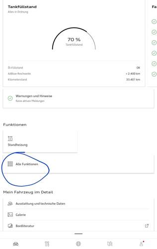

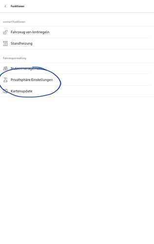

@majumiwa schrieb am 22. Juli 2025 um 16:03:17 Uhr:
Da ist es....im Fahrzeug Menü...
Kartenupdate online
Kartenupdate online
Kartenupdate online
