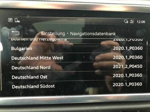

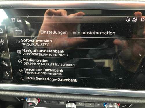

Die bei mir automatisch im MMI geupdatete Version ist 2021.2-P0450. Erst wurde vor 2 Wochen die 2021.1-P0450 installiert, letztes Wochenende dann die genannte .2
Allerdings auch erst einmal nur die Heimatregion.
Gibt es eigentlich jemanden der eigentlich kostenloses Update direkt am Auto hätte, es aber gar nichts angezeigt wird und auch noch nichts aktualisiert wurde ? Bei mir kommt nämlich noch nichts
bei mir genauso wie bei DickShepard!
S. Foto
Scheint so, als ob die am häufigsten genutzte Region als erstes upgedatet wird ...
.jpg

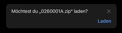

Hallo, es gibt eine neue, bessere, Kartenupdate Option, nicht mehr die absurde Aktion über eine Java Datei, sondern direkt als zip Datei.
Diese kann dann einfach auf eine SD Karte oder USB Stick entpackt werden.
Daumen hoch für diesen Fortschritt von Audi, was ja etwas selten ist...

NAVI Version
