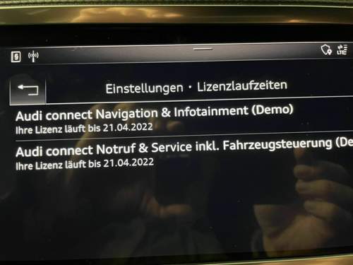

So, Lizenzen sind jetzt da.
Update will er noch nicht.

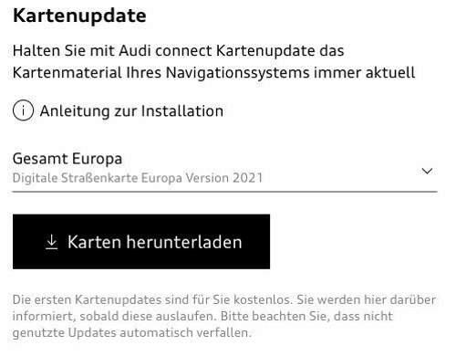

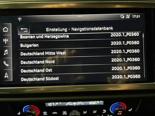

Die Karten Deutschland Mitte/West wurden automatisch auf 21 aktualisiert. In my.Audi sind für mich keine Updates verfügbar. Dort steht der Hinweis, wir arbeiten dran.
So langsam fange ich an, mich zu ärgern.

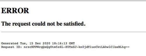

Jetzt sind die Karten 21 abrufbar. Laden kann ich sie wegen der Fehlermeldung aber trotzdem nicht.
Ich habe einen Mac mit Safari.

@rcc07 schrieb am 15. Dezember 2020 um 20:00:54 Uhr:
Dürfte am neuen Update Big Sur 11.1 von gestern liegen, vorher funktionierte der Download.
Also mal abwarten..
Ja, vorher funktionierte der Download.
Aber dafür waren die Karten nicht kompatibel.
@Wibsi schrieb am 15. Dezember 2020 um 20:08:05 Uhr:
Vermutlich eher nicht, der Fehler tritt bei mir bei allen Geräten auf, egal, ob Mac oder Windows PC.
Bekanntlich sind gute Programmierer gefragt und gesucht und offenbar hat Audi keinen abbekommen, muß man leider so sagen. Allein schon die grundsätzlich auftauchende Meldung "Die Daten konnten nicht vollständig geladen werden" basiert auf einem Programmierfehler, der Audi offenbar nicht interessiert oder es ist eben Niemand in der Lage, ihn zu beheben. Daß laufend irgendetwas nicht funktioniert, ist man mittlerweile gewohnt.
