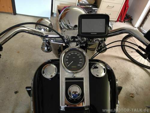

Habe heute das Tom Tom und das 390er Garmin getestet... Und habe mich für das Tom Tom Rider entschieden, da ich die Bedienung deutlich besser und intuitiver finde. Vielleicht Geschmackssache!? Halterung für meinen 1 1/4 Zoll-Lenker gab es auch bei Louis!

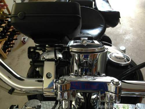

So, alles montiert! Kurvenreiche Strecken können gefahren werden...
Alles fest.
