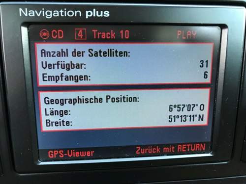

moin,
Fahrzeugdaten : A 6, Bj. 2004, Audi Navi,
gebe mein Ziel ein und starte die Navigation, der Pfeil im KI Anzeiger zeigt irgend eine Richtung an,
der Bildschirm zeigt einen falschen Standort, mitten auf der BAB soll ich abbiegen.
Gestern bei der Abfahrt trat das Problem zum ersten Mal auf, der Wagen war dann ca. 15 Minuten geparkt, also Zündung aus, dann war wieder alles OK.
Heute Morgen die Heimfahrt nach Norden angetreten, das gleiche Problem, 5 Minuten Zündung aus, aber diesmal ist das Problem geblieben.
Hatte noch eine Navi CD von 2007, hab es damit versucht, Negativ.
die Navigation findet einfach meinen AKTUELLEN Standort nicht, auch wenn ich keine Adresse angebe, wenn ich also auf " Karte " drücke,
war eben am Auto der aktuelle Standort wird in NRW in Menden angezeigt, ich wohne aber 438 km nördlich , in Kiel
kann man den Bildschirm/ Standort kalibrieren ?
Ich hoffe, mir, oder dem Navi ist zu helfen

Klingt nach defekter Antenne.
Guck mal im navi-Menü wieviele Satelliten du empfängst. Wenn dort nach ein paar Minuten Zündung an keine oder nur 1,2 empfangen werden ist wahrscheinlich die Antenne im Dach defekt. Bei einer intakten Antenne werden 3 oder mehr Satelliten empfangen.
Du kannst dann entweder die navi Antenne durch eine universelle unterm Armaturenbrett (GPS-Maus) ersetzen oder du kaufst dir eine neue Dachantenne. Habe das damals gemacht nachdem eine gebrauchte genau 2 Tage hielt. Kostet bei Audi glaube ich ca 200€.
Hallo A6slk, wie AllroadJordan schon vermutet, ist sicher Dein GPS-Modul über die "Wupper", nun hast du Du drei Möglichkeiten:
1. einen neuen originalen Antennenfuß für rd. 200 EUR erwerben
2. ein neues GPS-Modul erwerben und in den vorhandenen Antennenfuß einbauen/einlöten
3. ein Ersatz GPS-Modul erwerben am Navirechner anstecken, zum Dach verlegen (hat i.d.R. zwei Magnetstellen, so dass es hält)
Ich hatte mich damals für Variante 3 entschieden, Kosten rd. 5 EUR, Aufwand 15 min, seitdem keine Probleme mit der Satellitenfindung.

Angenommen man entscheidet sich für Variante 3, wie ich beispielsweise. Wo muss die GPS Antenne denn angeschlossen werden?
Geht die Universalantenne an diese Weiche mit 3 Anschlüssen die im Seitenteil hinter dem Steuergeräte-Halter verbaut ist oder muss ich damit in Richtung Armaturenbrett?
Seitlich ist der Radioverstärker/Antennenweiche!
Damit musst du direkt an den GPS anschluss am Radio!

Allerdings habe ich heute versucht die externe Antenne irgendwie ans Navi anzuschließen. Jedoch wurden nie Satelliten gefunden. Entweder ist der Anschluß falsch oder da ist noch was defekt.
Wenn ich sicher bin das es die GPS Antenne ist würde ich über die Haifischvariante nachdenken....morgen nochmal schauen und ansonsten bestelle ich eine neue Dachantenne und hoffe das es dann geht. Dachte ich krieg das Problem mal eben so an einem Tag gelöst 😉

Ich muss noch einmal nachfragen. Und zwar hat sich das Problem mit meinem Navi noch nicht beheben lassen.
Ich habe folgende GPS Antenne direkt an das Navi (Navigation Plus) an der Rückseite angeschlossen und finde trotzdem, auch nach einigen Testfahrten keinen einzigen Satelliten:
https://www.ebay.de/.../111719536883?...
Die Antenne müsste doch theoretisch funktionieren oder?
Ist ja Quatsch eine neue Dachantenne zu kaufen und einzubauen wenn es daran nicht liegt. Sind Fehler bekannt, welche im Navi selber auftreten können? Lose Lötpunkte o.ä.??
EDIT: Die Antenne hat zwar einen anderen Stecker aber sobald man das Gehäuse entfernt lässt sie sich vernünftig im Radio einstecken...
Komme echt nicht mehr weiter....
Hast Du die Batterie abgeklemmt oder Sicherung gezogen? Bei mir kamen die Satelliten erst, nachdem ich die Sicherung für´s Navi für ein paar Sekunden raus hatte.
Falls die Batterie abgeklemmt war, käme das natürlich auf´s gleiche raus.
