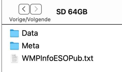

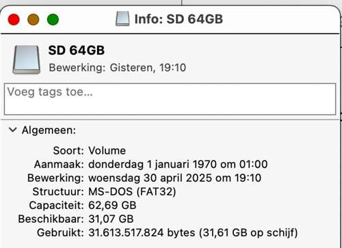

Wie hast du sie denn entpackt?
Die Ordner Data und Meta auf oberster Ebene?
Wie hast du die 64GB Karte mit FAT32 formatiert?
@hadez16 schrieb am 1. Mai 2025 um 14:43:35 Uhr:
Ich habe die Data auf mein Laptop entpackt.
und die Ordner Data und Meta sind auf oberster Ebene.
Ich habe alles getan, wie ich es mehrmals getan habe.
Irgendwo in den Daten wird es etwas geben, das vom MMI nicht akzeptiert wird.
Scherm-afbeelding-2025-05-01-om-15-17
SD-karte
Mit Apple sind schon mehrere gescheitert.
Andere SD-Karte testen. Ich empfehle SanDisk.

Okay, ich habe mir eine andere SD-Karte von einem Freund geliehen.
Keine SanDisk, sondern eine Samsung.
Keine normale, sondern eine Micro-SD-Karte in einem Adapter, was oft schiefgeht.
Und trotzdem war das Update erfolgreich.
