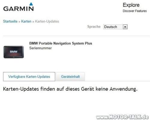

Ich habe vor gut einem Jahr in meinem E 91 das mobile Navi BMW/Portable Plus nachrüsten lassen. Mein Händler hat mir nach dem Auftrag, ein Karten-Update durchzuführen, mitgeteilt dass dieses kostenpflichtig ist. Nach meinen Informationen schließt der Kauf des Geräts ein lebenslanges kostenloses Karten-Update mit ein. Wer hat denn jetzt Recht??
Bei dem Versuch, selbst ein Karten-Update durchzuführen, kommt lediglich der Hinweis, dass es für dieses Modell kein Update gibt. Wer kann helfen?

Es stimmt das man das LL Update bei Garmin für um die glaube 82€ kaufen muss. Habe die LT Version
Es gibt aber keine Probs die bei den gleichen Navis die über BMW-Händler bezogen wurden und hier dargestellt werden, denn einige Updates sind nur bedingt möglich und dies ist auf das BMW Branding zu führen
Hier scheint BMW was zu verdienen und bei einigen Fällen erfordert BMW Updates die etwas teurer sind 😉

Alle Updates beim Portable laufen über die Garmin-Webseite wie beim normalen 3790 (="Pro"😉 bzw. 3760 (="Plus"😉.
Ich habe das 3760 und bekomme kein Update über die normale Website.Auf Nachfrage bei Garmin bekam ich per Mail die Nachricht mich an meinen BMW-Händler zu wenden ! Also will BMW noch zusätzlich etwas dazu verdienen ( weil die ja so am Hungertuche nagen!). Hätte ich bloß das Navi beim normalen Händler gekauft. Aber es heisst nicht umsonst , daß Dummheit bestraft wird .

Moment. Du hast das Portable Plus gekauft (entspr. dem 3760). Aber das Plus ist doch ohne die Karten. (daher auch billiger)
Die werden doch zusätzlich angeboten für verschiedenen Länder.
Einmal muss man sie doch gekauft haben, bevor man updatet.

Nee, das Ding war mit Karte und Einbau. Ausserdem war's preislich sehr günstig, weil es ein BMW-Mitarbeiter gekauft und mir eingebaut hat.

Es ist auf der GARMIN Seite kein Kartenupdate möglich.
BMW weiss auch nicht wie es geht?
Wie kommt man denn an neuere Kartenmaterialien oder Softwarestände?
