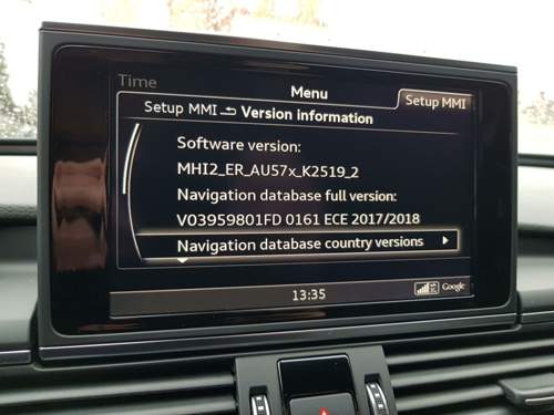

Meine NAVI-Datenbank-Version ist derzeit 2017/2018.
...derzeit ist das 3 Halbjahres-Update bis 2020 für 259,-€ lieferbar.
Lohnt sich jetzt das 3 Halbjahres-Update zu kaufen ?
Oder soll man besser bis zum nächsten Zyklus warten ?

Mein Auto ist 2015 und anscheinend ist 2018 das letzte Jahr, in dem es kostenlose Updates geben würde.

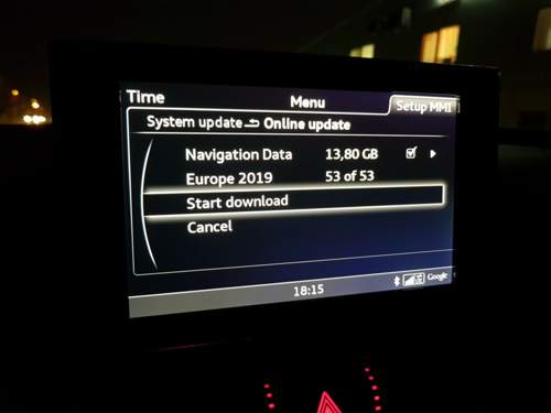

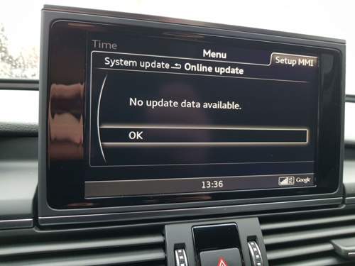

Die Sache ist die letzte Nacht, als das Auto mir 2019 Updates zur Verfügung stellte, und ich fing an, sie sofort herunterzuladen. Zuerst lud man die Base europe 2019 herunter und musste den Motor herunterfahren. Ich habe es gemacht, 15 Minuten lang sitzen gelassen, dann aber wieder gestartet und es gab keine Updates mehr. Hat jemand das gleiche Problem?

@boditza
Du kannst es zwar downloaden, aber nicht installieren..... 😉
Nun, ich hatte die Karten bereits vor 3 Monaten, da sie über myAudi zum Download zur Verfügung standen, sie aber nicht installieren wollten. Die Tatsache, dass sie unter Online-Update erschienen sind, hat mich überrascht, aber ich sollte mich an diese Qualität von Audi gewöhnen.
Vielen Dank @Polmaster
