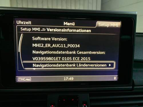

habe meinen "gebrauchten" nun auch seit ein paar Tagen. Habe mir über die myaudi Seite das letzte für mich verfügbare Update geladen. Irgendwas mit 2017. Laut meinem MMI habe ich noch eine Navi Version von 2015 drauf.
Habe das Update auf eine SD Card geschoben. Leider komme ich nicht in das Update Menü. Weder über die Kombination "Menü & Back" noch über "Car & Back".
Hat jemand noch eine Idee?

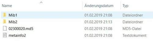

@cyberpaddy: Wenn ich im MMI Setup bin und auf Systemupdate gehe, ist alles grau hinterlegt. Online, SD 1, SD 2, USB, nichts kann angewählt werden!?
Dann hast du die Daten falsch auf die SD kopiert oder das falsche Format gewählt.
Wenn die SD-Karte kompatibel ist (soll auch schon vorgekommen sein, dass eine mal gar nicht ging), exFAT-Formatieren, Downloaddateien (bei mir sind's 15,1 GB) aus PC-Ordner auf SD ziehen (sollte so aussehen - Bild anbei) und ab ins Auto. Habe das in den letzten Jahren bei verschiedenen Modellen mehrfach gemacht und hatte nie ein "Problem". Ich tät die Karte nochmal formatieren und es nochmal versuchen - wenn's dann trotzdem nicht geht, würde ich ein paar Euro in einer andere SD-Karte investieren.

@cyberdaddy: Danke, die Formatierung der SD Card war falsch. Nun kann ich die SD 1 auswählen und ich werde gefragt, ob ich das Update starten möchte. Wie lange dauert das Update ca.?
Kann ich das während der Fahrt laufen lassen (wegen Batterie Entladung, wenn ich es nur mit Zündung an mache!)?

Kannst während der Fahrt machen...
