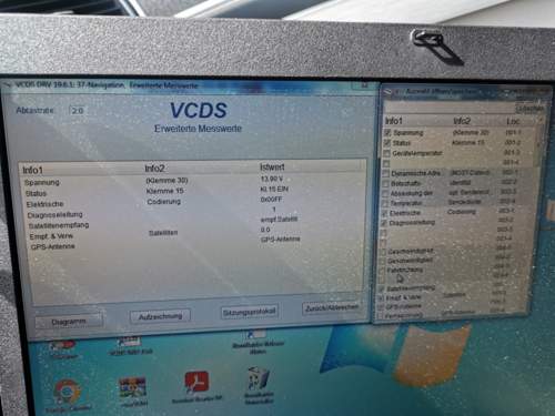

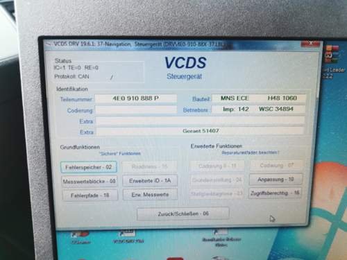

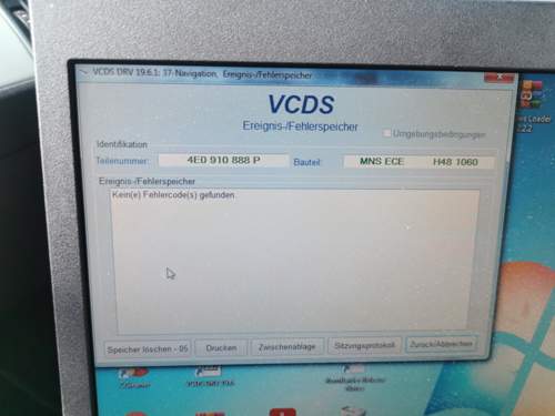

Hallo, ich bin nun Besitzer von einem A6 4f 2.7tdi. Navi funktionierte beim Kauf nicht, da DVD fehlte, Fehlerspeicher war leer, deshalb hatte ich keine Bedenken. Zu Hause angekommen, DVD eingelegt und Monitor zeigt keine Karte an. Route wird berechnet, und es gibt keine Kartendarstellung. Daraufhin habe ich mit VCDS erweiterte Messwerte ausgeführt und festgestellt, daß er keinen Satellit findet. Also Antenne defekt meine Vermutung. Habe nun eine von Kleinanzeigen erhalten und verbaut, jedoch ohne Erfolg, das Problem ist das selbe. Sollte die Antenne ebenfalls defekt sein, laut Verkäufer natürlich nicht? Ich sende mal noch Bilder von VCDS mit, eventuell kann mir von euch jemand weiter helfen. Zumindest wie oder was ich noch prüfen kann oder sollte. Danke und Grüße

Satelliten 0- Antenne wechseln. Beim Avant in 10 min erledigt. Empfehlung: originale neue kaufen. Gebrauchtes und Zubehörzeug macht nur Ärger. Wegen der def. Antenne war auch keine DVD dabei. Dann hätte es man beim Kauf festgestellt.
Naja die Antenne von Kleinanzeigen kam 25€, das Risiko bin ich jetzt mal eingegangen. Das wechseln hat gut funktioniert ja. Wie sicher kann ich sein das es wirklich "nur" die Antenne ist? Für mich deutet ja auch alles darauf hin, da 0 Satellit gefunden wurde. Doof das sowas nicht im Speicher steht...

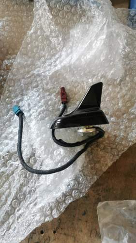

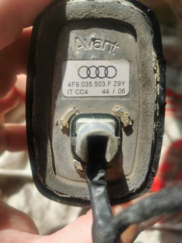

Danke für eure Antworten, die Antenne von Kleinanzeigen ist original von Audi. Ich habe bei Audi anhand der Fahrgestellnummer es abgleichen lassen und sie sagten, das diese für mein Fahrzeug funktionieren würde. Hat auch alles gepasst, zwei Anschlüsse, blau und lila. Die verlinkte von Amazon wurde bei mir nicht passen. Der Verkäufer hat mir versichert, daß sie bei ihm ging. Sein Fahrzeug wird geschlachtet. Er würde die Antenne auch zurück nehmen, er machte jetzt keinen unseriösen Eindruck. Ich möchte nur sicher sein, daß es wirklich die Antenne ist und nicht vielleicht der Rechner oder sonstiges. Gibt es Möglichkeiten dies speziell zu testen? Eine neue kostet bei Audi 180€ meinte der Kollege, der mir das verglichen hat. Bei Audi kann ich nix zurück geben, wenn es dann immer noch nicht funktioniert. Grüße
Warum passt die aus dem Link nicht bei Dir?
Weil ich Kabel an meiner Antenne habe und diese nicht. Außerdem brauche ich Index F am Ende der Teilenummer sagte der Audi Teilespezi. Das Bild ist meine alte Antenne.
Welches Baujahr ist dein Eimer?
https://www.ebay.de/itm/113903066596

Wenn auch mit einer neuen Antenne kein Sat. Empfang dann ist der Navirechner def.

Navirechner hat keinen Komponentenschutz.

In Deinem Profil sind keine Fahrzeuge hinterlegt, deswegen meine Frage, da sich die TN von Bj zu Bj teilweise unterscheiden.
