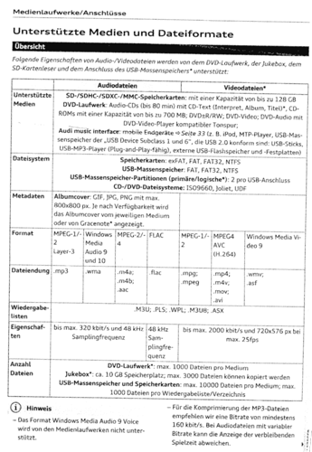

@biesa2k schrieb am 17. Dezember 2016 um 23:35:56 Uhr:
Welches Format braucht die Karte?
Siehe 'Dateisystem'...
Scan-253-1
