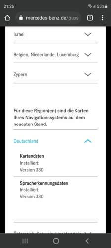

@arbo1022
Welche Versionsnummer wird denn im Auto angezeigt? Aktuell ist gerade Version 330.
Steht auch im Portal, dass Version 330 für Deutschland installiert ist? Wie auf meinem Screenshot?
Lad dir doch z.B. mal Österreich "manuell" runter, falls du Deutschland nicht erneut downloaden kannst.
Vielleicht aktualisiert er dann auch die Deutschland Version?
Falls das nicht hilft ab zum Freundlichen. Musst ihn aber auf den Fehler hinweisen, dass du nicht selbst updaten kannst. Ansonsten wird es ggf kostenpflichtig.

@ Benz-Tom
Version Deutschland 2021 (15.0) 330 steht in der Mercedes-ME App.
Im Oktober ist der nächste Service fällig. Soll der Händler nachschauen ggf. installieren.
Aber Danke.
Öhm, wo siehst du denn in der ME App den Versionsstand der Karten? Wäre mir neu, dass dies auch dort angezeigt wird.
Und welche Version siehst du im Auto für Deutschland?

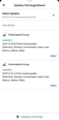

OTA schon aber nicht das Europa Paket sondern nur Deutschland.
Ich erhalte das Kartenupdate Europa per OTA Update.
