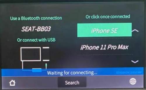

Sobald sich ein neues Gerät verbindet wird dieses im Startbildschirm vom Adapter in Sync3 angezeigt und man kann auswählen welches verbunden werden soll, Favorit kann man imho nicht auswählen aber ich glaube es wird immer das zuletzt verwendete verbunden wenn man nichts auswählt.
CPLAY2air Verbindungsbildschirm
