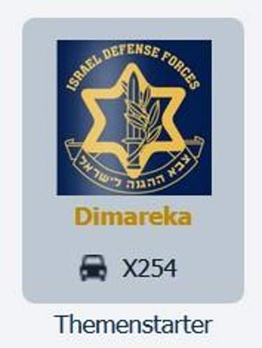

Sehe bei dir keine Signatur! 😉
@GLC-Coupe-Driver schrieb am 17. Januar 2025 um 21:19:33 Uhr:
Ich meinte das.
