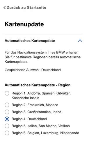

So scheint es zu sein. Nachdem BMW den USB-Updatedienst nun erfolgreich nachträglich eingebucht hat, erscheinen bei mir (Navi Business) folgende Meldungen:
Automatisches Update
Manuelles Update
Interessant - over the air Update tauchte in den Preislisten, die ich durchgeschaut habe, nicht auf. Hier steht es nur beim navi pro. Ist dann wohl ein Fehler, zumindest beim aktuellsten navi.
Man kann das ja im Fahrzeug nachschauen welche Version man hat.
Hat man Over the Air wird die Version auch angezeigt.
Siehe Bild im Anhang.
Oben die USB Version unten die OTA Version.
Spielt man die USB Version auf, wird die OTA Version erst wieder angezeigt wenn ein automatisches Update durchgeführt wurde.
