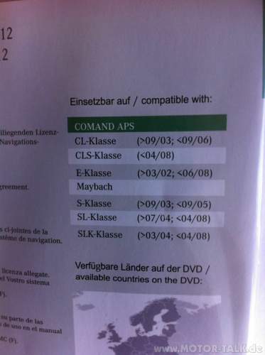

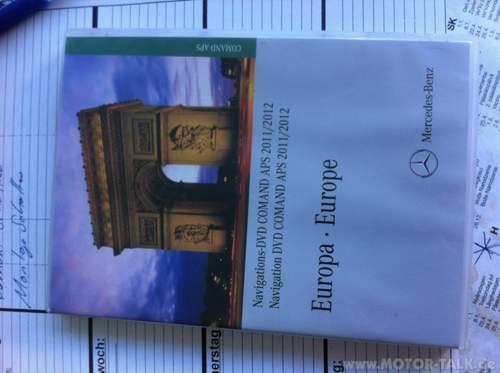

Hallo SL Freunde
ich hab vor ein paar Wochen einen SL 500 R230 Bj 09.2004 gekauft und nach ein paar mal navigieren war mir dann klar die neuste Version kann da nicht eingeschoben sein !!
Also hab ich die alte DVD dann rausgedrückt und erschrak als ich die Version sah
Version 4.0 also die Version die mit dem Fahrzeug 2994 auch ausgeliefert wurde
Nun ja nach einiger Recherche hab ich dann festgestellt das die aktuellste Version die 12.0 APS 2011/12 ist.
Also hab ich mir die besorgt... auf der Rückseite steht sogar mein Fahrzeug drauf ( SL - Klasse 07.04 - 04.08)
Was soll man da falsch machen??
von wegen nachdem ich die Zündung ein und die DVD rein legte passierte erstmal 4 min nichts..bzw ein minibalken bewegte sich in der Zeit 5mm)
und dann kam die Meldung Falsche Version die DVD paßt nicht zu Ihrem Fahrzeug !!
Wie jetzt ??
Was stimmt da nicht?
muß ich vorher vieleicht noch ein Softwareuptade machen ?

erst mal musst du rausbekommen, was für ein Navi du überhaupt hast: NTG2,5 oder welches. Dann musst du den Firmware-Stand wissen bzw auslesen. Kann sein, dass du erst ein Firmware-Update brauchst.

Hallo Norbert und erstmal danke für die Antwort
ich hab das NTG1 mit dem großen 16:9 Bildschirm...
Das sollte so auch passen den auf der DVD steht das Baujakr auch richtig drauf
Firmenwareupdate...OK ???
Da hab ich hier überhaupt keinen Treffer für das NTG1 gelandet
Vieleicht weiß ja jemand wie ich das mache
AAllso
MB meinte (die Hotline ), das das navi einen Zwischenschritt einlegen muß und es von Version 4.0 nicht einfach so auf 12.0 updaten kann
Nun brauch ich eine DVD die Zwischen speichert...na toll...das darf doch net sein

Damit gehst du am Besten zum Freundlichen: kostet nicht viel ( hab mal was von 10 € gelesen) aber du bist sicher, dass das dann auch funzt. Andere User haben sich eine falsche Firmware draufgespielt und dann ging gar nix mehr außer Navi tauschen!!!
