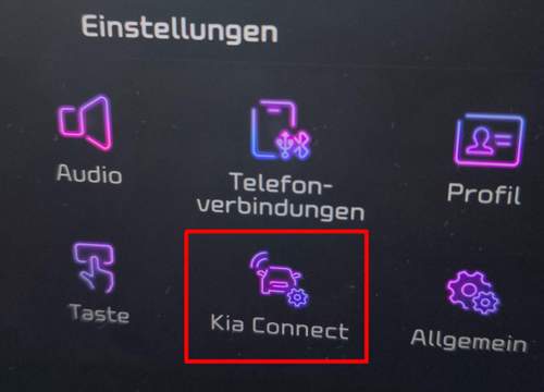

Hi @System,
versuch es doch mal über folgenden Weg:
  • Kia Connect anwählen
  • Datenschutzeinstellungen aufrufen
  • Pfeil rechts anklicken bei Services auswählen
  • runter scrollen zum Punkt OTA-Updates
  • dort das Häkchen entfernen
Hatte das gleiche Problem (was wirklich nervig ist) und in der App war es nicht mehr auffindbar, da der Reiter"Serviceliste" nicht mehr auffindbar. Seit ich es wie oben beschrieben deaktiviert habe, ist nun endlich wieder Ruhe, und das seit bestimmt 5 Tagen.
Schritt 1
Schritt 2
Schritt 3
@Erdnuckel Vielen Dank für Deine Mühen, sogar mit Bildern. Top. Ich werde das gleich am Montag probieren wenn ich wieder am Auto bin. Wenn das klappt wäre es echt toll. Danke erneut!
