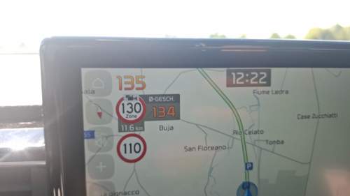

Heut in Italien von Tolmezzo Richtung Trieste kam das bei mir.
Abschnittskontrollen kenne ich aber das die im Navi drin sind ist mir selbst neu und was top daran ist ist die angezeigte Durchschnittsgeschwindigkeit für den Gemessenen Bereich.
Update hatte ich glaub ich im April gemacht.
Bild #211633935
Bei Routenführung oder ohne? Hab ich so auch noch nicht gesehen
Auf dem Foto ist keine Routenführung zu sehen.
Aber eine coole Sache. Muss bei unserem Xceed das Update auch mal machen. Bisher keine Zeit gefunden
Keine Routenführung,nach Kroatien finde ich mittlerweile ohne.🤣
In CZ ist auch eine solche Messung auf der Strecke,darauf hatte ich ne geachtet weil ich die Kontrolle kenne.
Als ich vor zwei Wochen im Elsass war wurden die Blitzer auch zusammen mit der zulässigen Geschwindigkeit wie auf dem Bild oben von Focus 115 auf dem Display angezeigt. Das muss also Standard sein in den Ländern wie die Warnung erlaubt ist.
