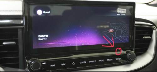

Wo finde ich den Knopf für den Reset bei meinem 2020er Proceed?
Da müsste der Mini Knopf beim 2020er sein.

Vergesst das, das war quatsch. Hard Reset ist ein harter Reset auf Werkseinstellungen, egal ob per Knopf oder im Menü. Soft Reset ist ein Neustart. Der Knopf macht offensichtlich ein Soft Reset
Wie starte ich neu?
Wie starte ich neu?
Guck mal "22. Januar 2022 um 02:31:08 Uhr" oben (Anhang/Bild).
Neben dem "JBL" Schriftzug ist ein Reset-Taster. Wenn man diesen betätigt macht das Navi-System einen Neustart.
