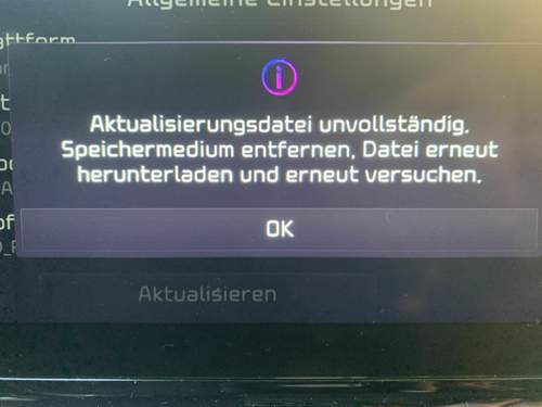

Leider will das Update im Xceed nicht starten. Er zeigt immer was an mit unvollständige Dateien oder so. Kann es daran liegen das die VER-Datei nicht mit bei ist?
Das vom Juli konnte ich problemlos installieren.
Grüsse Sam

@SamZottel schrieb am 8. September 2021 um 17:23:12 Uhr:
Grüsse Sam

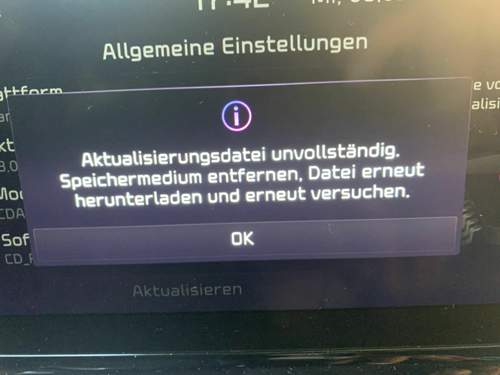

Leider hab ich da immer noch Probleme.
Hat vielleicht einer eine Lösung?
Grüsse Sam
Fehlermeldung
Nutzt du Windows oder Apple? Bei Apple kommt das häufiger vor da er eine der Dateien nicht mit anzeigt und somit nicht mit auf den Stick kopiert bzw. entpackt. Bei Windows kann man sich selbiges aber auch anzeigen lassen, damit kannst du es ja leicht prüfen.

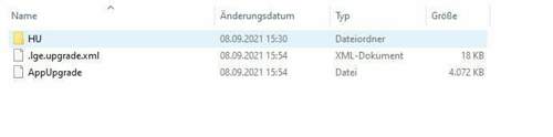

@LinkseD schrieb am 9. September 2021 um 21:10:22 Uhr:
Nutze Win10. Versteckte Dateien werden angezeigt. Entpacke mit dem normalen Windowsentpacker.
Entpackter Ordner wie auf dem Bild.
USB2 ist auf FAT32 formatiert
Irgendwas mach ich falsch 🙁
Ordner nach entpacken
Die Ordner sind so wie angezeigt erst einmal OK.
… wenn sie im root-Verzeichnis auf dem Stick liegen.
