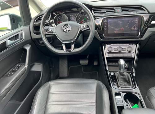

Hallo.
Benötige Eure Hilfe.
Ich hab mir das Kartenupdate bei VW runter geladen und mit 7zip entpackt.
Hierbei hat er einen Ordner mit Namen P157_N60S5MIBH3_EU_NT erstellt, in dem sich zwei weitere Ordner Mib1 und Mib2 befinden. Mib1 ist 26,2GB groß und Mib2 4,17GB.
Welchen dieser Ordner muss ich nun auf die SD Karte kopieren zum einspielen? Nur einen oder beide Ordner?
Mein Discover Pro ist Bj. 07/2016 und Mj2017
Vielen Dank vorab

Letztendlich wurde ein Update vom MIB2 aufgespielt. Das klappte problemlos. Im Bordbuch lag eine Anleitung vom MIB3 drin. Deshalb war eben meine Vermutung das es ein 3er ist. Anscheinend hat der vorbesitzer ein falsches Handbuch bekommen.
Man kann das MIB2 und 3 überhaupt nicht mehr optisch unterscheiden...
Das MIB3 hat keine SD Slots mehr ,daran erkennst du es..
Und es hat USB-C, gab es beim MIB2 meines Wissens nach nicht.
Richtig.
Und es hat auch kein DVD-Laufwerk und keinen SIM-Kartenslot mehr. Also durchaus viele von aussen erkennbare Unterschiede, wenn man nicht nur aufs Display schaut.
War aber von aussen auch nicht erkennbar >Klappe über Handschuhfach
Richtig
