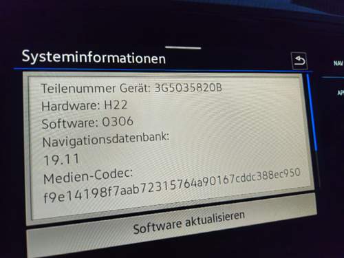

Ja
Das, was VW bei Typ- etc. -Wahl als Datei anzeigt...
Ich stelle gleich Bilder rein...
Vorher...
Nachher...

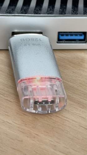

@daheim111
https://amzn.eu/d/8ARwEam 😉
Eine LED kann ich da allerdings nicht erkennen?
Doch, hat er. War nur nicht so leicht den blinkend zu fotografieren. 😁

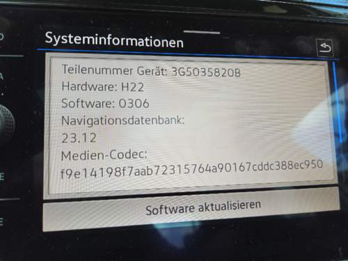

@daheim111 schrieb am 12. September 2024 um 13:41:56 Uhr:
Ja
Na also...genau wie gesagt, aus dem Kartenmaterial vom 17.06.2024 aktualisiert er auf 23.12.
Geduld ist eine Tugend.😉

Ich habe seit Wochen einen Stick stecken mit dem aktuellen Kartenmaterial (laut Webseite: "Aktualisiert: 25.11.2024"😉
Als aktuelle Version bekomme ich 23.11 (oder 23.12??) angezeigt.
Müsste nach dem neuen Update die aktuellste Version nicht 24.11 sein?
Die Daten vom 25.11.2024 aktualisieren das Kartenmaterial auf den Stand 24.6
Habe ich erst kürzlich gemacht.
