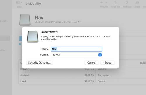

Ich habe heute auf einer etwas längeren Fahrt 2021-2 installiert. Systemvorasusetzungen MBP (Big Sur 11.4) und 64G USB. Von einem MBR habe ich nichts in Disk Utility eingestellt (siehe ScreenShot) bzw, einstellen können
ExFat Formatierung ausgewählt und alles gut.

Nein, du hast wohl den Pfad des temporären Ordners auf den Stick gelegt. Der sollte da natürlich nicht sein. Sondern auf deiner SSD. Nur die Karten kommen dann später auf den Stick.
Ob das Kopieren nachher auf den Stick funktioniert wenn dieser FAT32 hat weiß ich nicht. Ich meine ich hatte diesen immer auf ExFat.
Ja, ich hatte den temporären Ordner auf den Usb Stick gelegt. Wollte mal eine andere Variante versuchen... Habe jetzt aber abgebrochen, da es sonst 17 Stunden gedauert hätte wo der Download eine halbe Stunde braucht, wenn ich den Schreibtisch als temporären Ort auswähle. Versuche es jetzt noch einmal. Jetzt ist der Usb Stick auf ExFat formatiert
