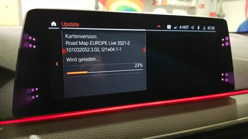

Guten Abend,

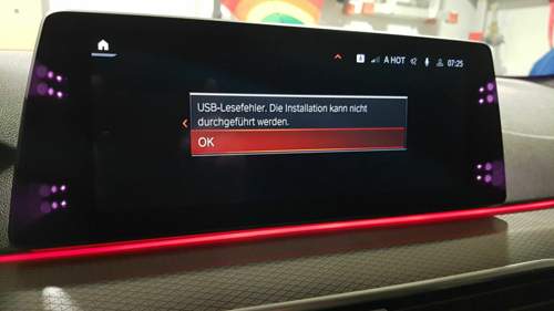

ich hoffe ihr könnt mir weiterhelfen, da die Antwort vom Bmw Kundendienst auf sich warten lässt. Ich fahre am Mittwoch in Ferien aber mein Navi startet nicht mehr.

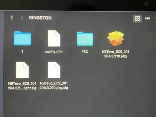

Letzte Woch wollte habe ich ein Kartenupdate auf die Version 2021-2 vorgenommen. Bmw Download Manager gestartet und sofort kam die Meldung, dass ein Update für mein Fahrzeug verfügbar wäre. Den Usb Stick in ExFat formatiert (mit einem MacBook Pro), Update heruntergeladen und auf den Usb Stick draufgespielt. Alles über den Download Manager... Usb Stick im Auto angeschlossen und der Update gegan fast sofort. Nach 14% kam dann die Meldung „Daten auf Usb-Gerät unbrauchbar. Bitte Usb-Gerät ersetzen und erneut versuchen“. Ich habe den Usb Stick herausgenommen und nochmal versucht. Aber leider mit dem gleichen Ergebnis. Also habe ich am Abend den Usb Stick auf Fat32 formatiert, dann nochmal den Download gemacht, da ich die Datei gelöscht hatte, da ich nicht davon ausgegangen bin, die nochmol gebrauch zu müssen. Aber wieder bei 14% die selbe Meldung. Mein Usb Stick hat eine Kapazität von 64GB und der Download liegt bei rund 33GB. Daran sollte es auch nicht liegen. Da die Antwort vom Kundendienst auf sich warten lässt, habe ich mit einen neuen Usb Stick gekauft, um die Fehlerquelle zu eliminieren. Diesmal ein 128GB. Die ganze Prozdur wieder von vorne (Fat32) leider mit genau dem gleichen Resultat.
Kann mir jemand weiterhelfen??
Jetzt kommt aber noch was dazu... Seit dem ersten Update Versuch, bleibt beim Navi Bildschirm der Navi auf dem „Startbild“ hängen und zwar bei „Navigationssystem wird gestartet“. D.h. ich habe kein Navi mehr und am Mittwoch fahre ich in Ferien und brauche unbedingt mein Navi. „Hardreset“ mit dem Volumenknopf habe ich gemacht, doch leider ohne Erfolg...
Update 14%
Abbruch Update
Fehlermeldung 1

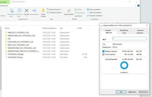

Dann lege dir einen 32 GB Stick zu; darauf passt das Update derzeit auch noch (hab's grad ausprobiert); und der ist formattierbar.

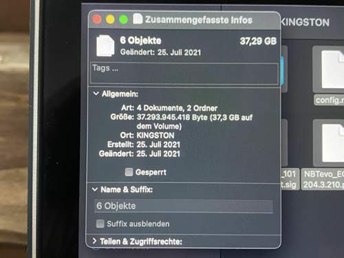

Mein Download war heute 37GB groß
Auf dem Stick drauf
Gesamtgröße
@mikebaro schrieb am 25. Juli 2021 um 19:14:18 Uhr:
Bei mir sieht das so aus ... probier' es einfach mal.
Daten
Er hat kein Windows ;)
@sPeterle schrieb am 25. Juli 2021 um 19:18:35 Uhr:
Ja schon -das verstehe sogar ich- aber Daten sind Daten ... oder?
Und ich denke, daß das, was auf den Stick geschrieben wird von OS unabhängig sein muß ...

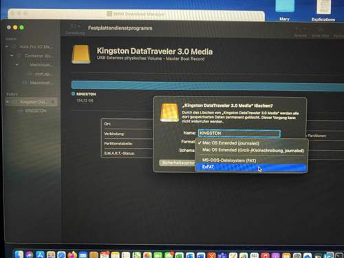

ExFat können die Navis nicht, in NTFS ODER FAT32 formatieren... Dann sollte es funktionieren.
Entsprechende Tools sollte es auch ueber iTunes geben.
Und jemand in Familie oder Bekanntenkreis sollte auch ein Notebook oder PC haben um das einmal eben zu formatieren (Nachbar?)

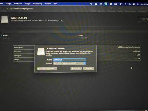

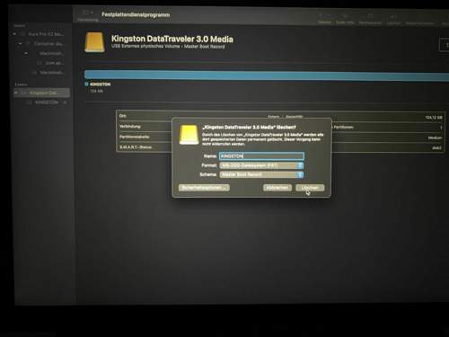

Dazu braucht es keine Tools. In OS X 'Disk Utility' öffnen, Stick auswählen, 'Erase' anklicken, und als Partition 'MS-DOS FAT' sowie 'Master Boot Record' auswählen (und nicht die Voreinstellung 'GUID Partition Table' übernehmen.
Themenstarteram 25. Juli 2021 um 19:26
Dazu braucht es keine Tools. In OS X 'Disk Utility' öffnen, Stick auswählen, 'Erase' anklicken, und als Partition 'MS-DOS FAT' sowie 'Master Boot Record' auswählen (und nicht die Voreinstellung 'GUID' übernehmen.
Ich habe jedesmal mein USB Stick mit dem Disk Utility formatiert aber ich weiß nicht wie ich die Option „Master Boot Record“ auswähle?
Disk Utility
Du hast die falsche Ansicht im Festplattendienstprogramm aktiv.
Oben links auf „alle Geräte“ umschalten damit du auch den Stick siehst und nicht nur das Volume auf dem Stick.
Dann den Stick auswählen und neu Partitionieren mit einer Partition. Dort kannst du dann MBR auswählen als Partitionstabelle und MS DOS für FAT32.
Themenstarteram 25. Juli 2021 um 19:34
@AgentMax schrieb am 25. Juli 2021 um 21:28:38 Uhr:
Ach soooo... Vielen Dank!
Also so?
Ja genau.
Themenstarteram 25. Juli 2021 um 19:40

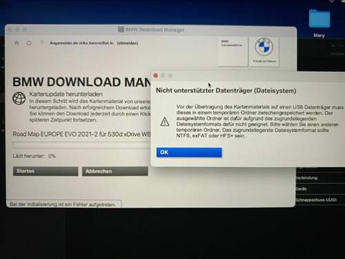

Ich habe dies jetzt gemacht aber dann erhalte ich eine G
Fehlermeldung im Download Manager.
Im Festplattendienstprogramm gibt es aber nur 4 Möglichkeiten. Also muss ich ja den ExFat nehmen, oder wie?
