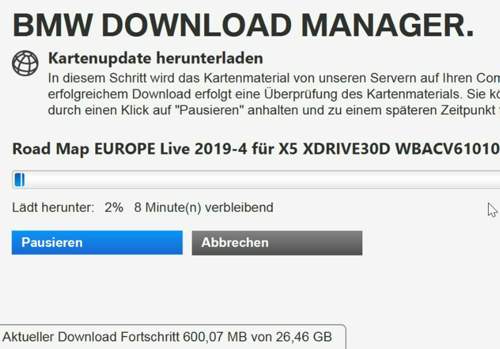

grad mal probiert, habe hier 1Gbit/s, der BMW-Server gibt grade nur 400Mbit/s her. Würde dann ca. 8 Minuten dauern.

Screenshot
@hermann.a schrieb am 31. Dezember 2019 um 13:50:54 Uhr:

Wow. Das nenne ich mal HighSpeed.
