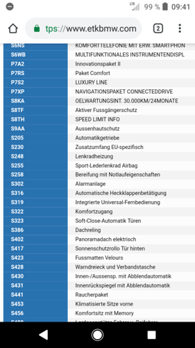

welche SA AA ist denn im Corpus Delicti tatsächlich verbaut...😕
S302
Screenshot-20180928-094130
so die Türe aufgehebelt wurde, hätte die Serien-AA SA302 - imho - mit hineingreifen Alarm ausgelöst:
https://www.youtube.com/watch?reload=9&v=G77UaIbjTH0
so sie denn einwandfrei funktioniert und aktiviert war und - das ist der Hauptgrund für die Serien-AA - die inneren Türgriffe "frei" geschaltet... ein öffnen via Tür-Innengriff ergo nicht möglich...
wäre das Signal abgegriffen worden, hätte der Dieb den Wagen doch auf Knopf-Druck öffnen können... Comfort-Acces ist ja vorhanden...
logisch oder doch nicht?
