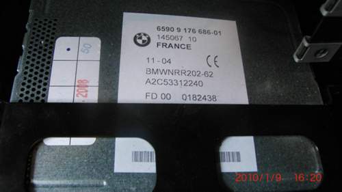

Ich fahre einen 320d Touring Bj. 04/2004 und habe das Navi Professional. Auch wenn es optisch richtig gut aussieht, gefällt mir die maue Ausstattung gar nicht. Und allein die Nachrüstung einer Freisprecheinrichtung würde mich über 1000€ kosten. Ich habe vor das Professional auszubauen/ausbauen zu lassen, es zu verkaufen und ein ersteigertes Pioneer Avic HD1BT einzubauen/einbauen zu lassen. Wenn mich das Navi ca. 650€ kostet, würde ich für den Rest, den ich für mein BMW-Navi bekomme, den Einbau bezahlen können: Kabel verlegen, Blende, Adapter und was da sonst noch zugehört.
Wenn jemand Interesse an meinem Professional hat, kann er sich gerne melden.
Der Bordmonitor ist so denke ich von 2004 und mit CD-Laufwerk
Letztes Jahr wurde mein Wagen aufgebrochen und es wurden so einige Dinge entwendet. Deswegen sind einige Teile jünger als das Auto.
Somit ist der MK4-Rechner ist von 11/2004 und die Navi-Software von 01/2009
Das Radio BM54 ist von 2008.
Ihr könnt euch ja auch die Bilder ansehen und euch so selber ein Bild machen.
Viele Grüße und Dank für euer Interesse und Hilfe, Michael

Dir is aber schon klar, dass eine Doppel-DIN-Lösung nicht ohne weiteres in den E46 passt? Das ist ein erheblicher Aufwand!
Nee, ist mir eben nicht so klar. Deshalb bin ich über jeden Hinweis oder jede Hilfe dankbar. Eine Doppel-Din-Blende gibt es bei Ebay zu ersteigern, für 109 €. Aber ich denke schon, dass der Umbau nicht soo einfach ist. Könntest du oder jemand anderes mir vielleicht versuchen zu erklären, was da alles auf mich zukommt, und ob ich mit ca 550€ exkl. Gerät für den Umbau auskomme!
Bedanke mich im Vorwege, Michael

Das Problem dürfte eher sein, jemanden zu finden der das überhaupt kann und will.
Im E46 gibt es eigentlich keinen Standard Doppel-DIN-Schacht. Die nötige Tiefe ist nicht vorhanden und deswegen müssen die Lüftungskanäle bzw. der Klimaanlagenkasten dahinter aufgeschnitten und verkleinert werden. Neben dem immensen Aufwand und der Tatsache, dass Du da gewaltig irreversibel eingreifen musst, ist auch noch einiges an Material nötig. Schau Dir mal die Anleitung an:
http://www.gamer-area51.de/ebay/Manual_english.pdf
Ich bin nach genauerer Recherche jedenfalls wieder ganz schnell von der Idee abgekommen.

Aber auch die "Wunderlösung" wäre für dich mit Aufwand verbunden, da leider die Anschlüsse bei dir durch das große Navi im Kofferraum liegen.
Mach dir die Mühe und lies alles durch, dann weißt du Bescheid:
http://www.e46fanatics.de/.../11087-navigation-fuer-bmw-e46.html
Das is wohl wahr, aber das gleiche Problem hat er auch bei Umrüstung auf ein Doppel-DIN-Gerät - nur kommt da die Pfriemlerei mit dem Klimakasten noch dazu...
Wobei ich mir nicht sicher bin, ob das mit dem Umrüsten des Kabelbaums wirklich son Aufwand is - schliesslich muss der ja auch irgendwo anfangen und den alten Kabelbaum in den Kofferraum müsste man ja net zwingend ausbauen. Aber das is nur ne Vermutung, ich hab das Problem ja zum Glück net.

Ich wollte ihm nur die Illusion nehmen vielleicht zu denken er könnte das Dynavin Navi gegen sein altes plug & play tauschen.

mir fällt ein du brauchst auch die Blende wo der Schacht für den Zigarettenanzünder drin sitzt. Ich musste mir diesen auch neu kaufen.
