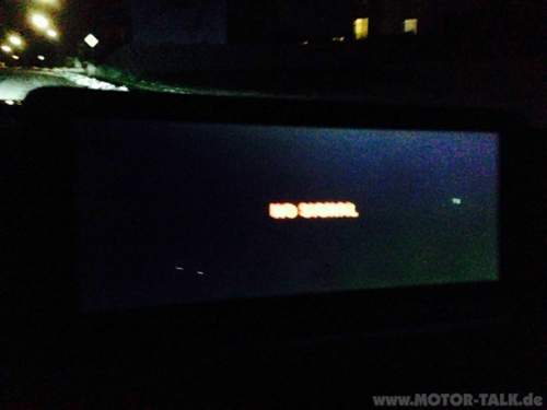

"No Signal"...
Etwa 1Minute erschien diese Meldung.
Danach hat sich das NBT resettet und alles funktionierte wieder tadellos.
Auto ist F32 aus 01/2014
