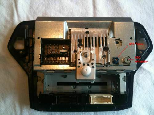

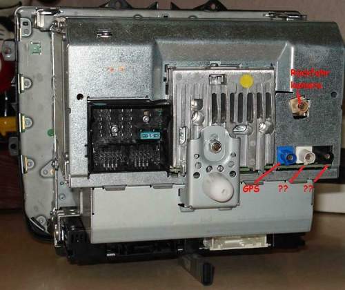

Nun habe ich ein günstiges SD Karten Version ersteigert. Der erste Funktionstest verlief reibungslos. Nur mit den zusätzlichen Fakra Anschlüssen habe ich noch Probleme. Der blaue ist für das GPS Signal, der braune für eine Rückfahrkamera. Sind weiß und schwarz wirklich für das Radioantenensignal?

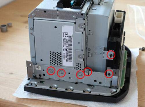

DAs SD Gerät stammt nicht aus einem Mondeo. Hat jemand Erfahrung mit dem Tausch der Blenden? Wenn ich die Zentraleinheit tausche und dann die SD Version auf die Mondeoblende setze, passt das elektrisch? Ach und noch eins, ich suche noch die passende SD Karte. Kann mir jemand die Teilenummer verraten?

ja die sind für die antenne. wegen der karte, einfach mal ebay fragen.

Warum braucht die Einheit 2 mal Radioantenne? (Bin halt neugierig) Reicht ein Adapter von ISO auf Doppelfakra? Die bei Ebay angebotenen passen mechanisch nicht. Das lässt sich aber mit einem Messer passend machen.

Weil sie auch 2 Radios hat, die mit 2 Antennen Diversity betreiben können - im Prinzip eine virtuelle Richtantenne ausbilden. Mit Adapter 1 Antenne auf 2 Anschlüsse hast Du die Vorteile der Funktion natürlich nicht mehr, aber auch keinen schlechteren Empfang als vorher (mit der alten Einheit).

Von der Antenne kommt ein normaler Iso-Stecker. Für ein paar Euro gibt es den passenden Adapter.
Es reicht einen Antenneneingang am Radio zu belegen. Das Radio hat zwei Tuner und jeder hat einen Antenneneingang, es wird die Antenne mit der besten Signalqualität genutzt. Hängt eventuell mit den Scheibenantennen zusammmen. Ist nur eine Antenne angeschlossen, wird auch nur die genutzt. Ich musste den äußeren Antennenanschluss nutzen, bei dem ist der Empfang besser.

Der Tausch war nicht aufwendig. Ein paar kleine Torx und eine Menge Schrauben lösen, schon war der Teil fertig. Es musste nicht programmiert oder freigeschaltet werden.

Eine zweite Antenne ist bei der Dachantenne nicht nötig. Sie ist von der Empfangsleistung stärker als die Scheibenantennen.
