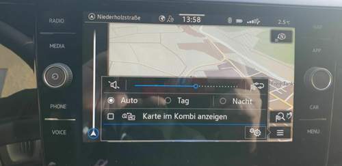

Wenn du im Navi bist, kannst Du doch über das Menü die "Karte ins AID schieben", das geht über einen Haken, den Du im Navi Programm setzt "Karte im Kombi anzeigen"
Diesen Haken "speichert" der Wagen ab.
Wenn ich das Fahrzeug nun abstelle (auch wenn im AID eine andere Anzeige ist und im CM z. B. das Radio sichtbar ist) startet der Wagen wieder mit "Karte im Kombi", da er beim Start des Infotaintment System ja "sieht": Haken ist gesetzt, also wird die Karte ins AID geschoben.
Nehme ich diesen Haken jedoch bewusst wieder raus, bevor ich das Auto abstelle, erfolgt der Start mit der letzten Einstellung im AID.
So zumindest verlässlich bei mir.

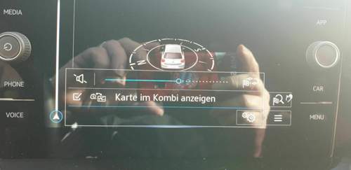

So, hier die Bilder.
Durch antippen der Schaltfläche mit den 3 Strichen (Bild 1) wird die Auswahlmöglichkeit angezeigt, um die Karte ins AID zu schieben (Bild 2), dabei wird in dem kleinen Quadrat links von der Anzeige, ein Haken gesetzt (Bild 3)
Wenn ich diesen Haken, auch nach Erreichen des Zielpunktes, nicht wieder entferne, startet der Wagen jedes Mal mit Karte im AID.
Nehme ich diesen Haken durch antippen wieder raus, startet er verlässlich mit der letzten Einstellung des AIDs.
Ich hoffe, jetzt ist es verständlich 😛

Die Option gibts beim MIB 2 leider nicht, hab heute noch mal geschaut...
