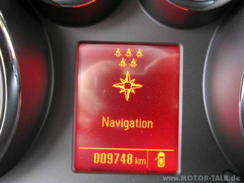

Hab mal direkt bei Opel bezüglich dem Freischalten vom UP-Level Display nachgefragt, da ich auch gern die Navigationsfunktion im UP-Level gehab hätte. Grund hierfür war dieses Inserat. (Bilder anschauen)
Dieser Zafira Tourer hat laut Beschreibung auch keine Frontkamera mit Schildererkennung, keine Reifendrucküberwachung und wie im Display auf dem Bild zu sehen, auch kein UP-Level Kombi-Display.
Anhand meiner Fahrgestellnummer wurde mir dann freundlich mitgeteilt, dass das Freischalten nicht gemacht werden kann, bzw. die Funktion von meinem Tourer (EZ06/12)  nicht unterstützt wird. Ich hätte gerne das ganze weiter hinterfragt (Warum/Weshalb?), jedoch war die Person mit der ich telefoniert habe, nicht direkt von der Technikabteilung und nur ein Übermittler der negativen Nachricht.🙁
Doof ist es natürlich wenn es erst ab MJ13 wieder gehen sollte.
Der Tourer im Inserat ist nämlich MJ13.
Sieht so aus als würde es für das MJ 12 wirklich nicht funktionieren, warum auch immer 🙁 .
Ich würde da die Hoffnung noch nicht ganz aufgeben.
Beim Insignia, und ich glaube, die haben sicher das gleiche verbaut, konnte man es mit dem OP-COM freischalten. Leider unterstützt das OP-COM den ZT noch nicht.
Das Display kann es sicher, aber Opel kann es eben nicht freischalten.
Höchstens das Display könnte die Infos vom Navi 900 nicht lesen -- glaub ich aber kaum. Naja das heißt halt warten und ggf. Bei OP-COM ganz OFT nachfragen ob denn endlich der ZT unterstützt wird.. Sonst tut sich da LAAAANGE nix....

Das mit der Navigation ist MJ abhängig. Die Uplevel Displays der ersten Generation können es laut FOH nicht. Erst ab MJ 13 wird die Navigationsoption im UP-Level Display unterstützt. Ich hab noch keinen Beitrag gelesen bei dem jenand die erfolgreiche Freischaltung beim Zafira Tourer MJ 12 durchgeführt hat. Hab aber die Hoffnung noch nicht aufgegeben das es jemand doch schaffen wird und seine Erfahrungen hier ausführlich mitteilt. Beim Astra und Insignia A funktioniert es ja auch.

Was ich zuvor geschrieben habe muss ich revidieren. Den BC am Zafira Tourer kann man wie beim Astra J und Insignia A doch aufbohren. Da haben mir die FOHs die ich gefragt haben einen schönen Mi....st erzählt oder sie wussten es nicht besser. Mein Tourer ist EZ 06/12 mit BC der ersten Reihe und UP-LEVEL Display ist seit heute um ein paar Funktionen reicher und die Navigationoption im UP-LEVEL Display auf die es mir ankam, funktioniert Bestens. Habs wie beim Astra J mit dem
OP COM gemacht.
