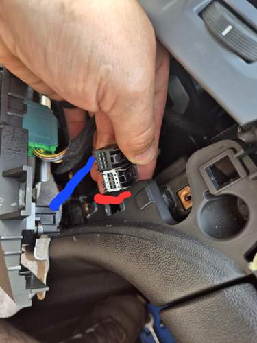

Bedienfeld navi 900
Bedienfeld blau Display rot

Was spricht dagegen das CD400 Bedienteil einzubauen, vom original Stecker plus und Minus, und vom Radio das eine Signal Kabel zum Bedienfeld zu legen? Das sollte ja nun wirklich keine große Sache sein. Das bekommt man eigentlich auch als Laie hin.
Bebilderte Anleitung, welches Kabel wo am CD400 Bedienteil angebracht wird, habe ich in diversen Threads schon hochgeladen. Aber ich wäre auch behilflich bei Fragen.

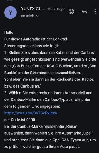

Mahlzeit
Habe mich noch einmal mit dem Support beschäftigt.
Habe das Problem genau beschrieben.
Nun ist mir leider nicht ganz klar wo ich was anschließen soll welche Kabel Farben ich nehmen soll.
Der Signal Stecker selbst wäre wie bei dir in Blau.
Wie ist deine Meinung dazu.
Bitte antworte schnell hätte noch ein CD 400 mit Stecker und Kabel in Sicht . Bevor es weg ist
Danke dir schon einmal vorab

Sieht für mich nach dem gleichen Anschluss wie beim DVD800 aus, bzw CD400.
Was die mit dem RX und TX bei den RCA Anschlüssen wollen ist mir jedoch schleierhaft, da das Bedienfeld ja wieder ne andere CanBus Geschichte ist, die hat in dem einen Kabel nämlich transmit und receive, also TX und RX auf einer Leitung.
Ich würde es genauso über den schwarzen Stecker machen der übrig ist. Das ist quasi dein Signal Kabel welches zum Bedienfeld geht.
Dann noch + und - vom original Bedienfeld Stecker holen, oder besser noch vom Radio selbst. Masse wäre da egal wo her. Plus am besten vom "Remote", "Auto. ant" oder "AMP" Kabel holen, damit das Bedienfeld direkt aktiv ist solange das Radio selbst aktiv ist (ist alles das gleiche Kabel, hat nur je nach Modell eine andere Bezeichnung und ist meist blau oder blau weiß).
Wenn du plus vom original Navi Bedienfeld Stecker Holst, dann funktioniert das Bedienfeld nur wenn Zündung an ist. Geht auch, gewöhnt man sich dran. Ist in einigen Situationen aber nicht unbedingt die beste Wahl, hab ich bei mir des öfteren mal bemerkt. Bin bisher nur zu faul gewesen das bei mir umzugklemmen, da aktuell auch einfach keine Priorität, und andere Projekte im Weg sind.

Okay....
Ich bin immer noch jetzt bei dem Bedienfeld Navi 900
Nutzung :
Der schwarze Stecker mit dem Blauen Signal Kalbel der über ist wo der Stecker mit dem weißen Rand vom originalen Display reingesteckt wird.
Punk 1
Bedienfeld plus Kabel an den schwarzen Stecker anschließen der mit den Display Kabel verbunden ist .
Und Masse an Masse
