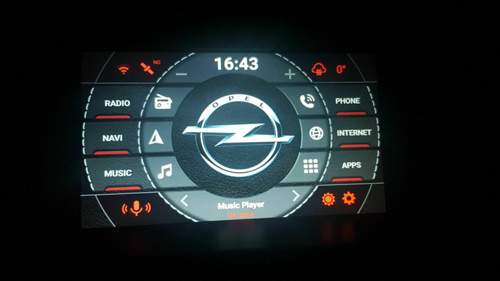

ich habe eine Frage betreffend des NAVI 900 in meinem Opel Insignia BJ 2012.
Ich würde gerne auf ein Android Radio umrüsten das soll jedoch mit dem NAVI 900 nicht funktionieren.
Kann mir vll jemand sagen ob er es mit dem Navi 900 zum laufen gebracht hat oder ob es möglich ist ein CD 400 auf ebay zu kaufen es gegen mein Navi 900 zu tauschen um dann darüber das Android Radio betreiben zu können.

CD400 Bedienelement sowie das Radio sind bestellt dann bin ich mal gespannt wie das ganze dann am Ende funktioniert :D Vielen Dank schonmal ich berichte sobald alles da ist :D

Radio kam an haben wir auch eingebaut und es läuft. Wie du schon sagtest mit dem Bedienelement war es dann nicht mehr plug n play und hatten demensprechend auch nicht den passenden Stecker.

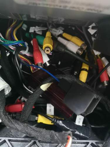

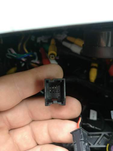

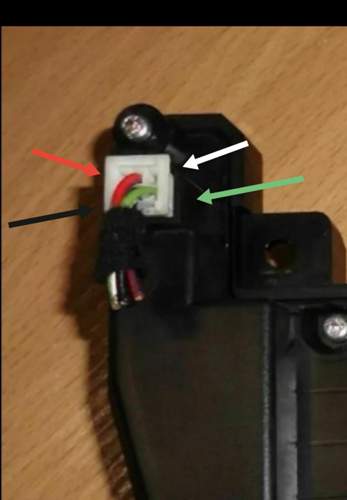

Am Cd400 Bedienteil müssen 3 Kabel angeschlossen werden, ein Mal +, ein Mal - und ein Mal ein Signal Kabel welches vom Radio bzw der CanBus Box kommt. Bei mir ist es ein blaues Kabel mit einem schwarzen Stecker. In diesem Stecker sind von 8 Pins nur einer belegt, und dieses ist das besagte Signal Kabel.
Da ich aktuell sowieso etwas am Radio gemacht habe, konnte ich Fotos von Stecker machen.
Zudem habe ich eine kleine Grafik für den Anschluss des cd400 Bedienteils angehängt, dort stehen die Farben wie folgt : rot = plus, schwarz = minus, weiß = nicht belegt, grün = Signal Kabel (bei mir mit dem blauen im schwarzen Stecker verbunden).
Zudem noch Fotos von meinem Radio Modell, zum Vergleich oder als Hilfe für die die sowas dann auch suchen.
