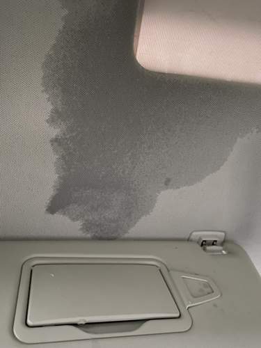

Hallo Leute
Mir ist heute nach starkem Regen aufgefallen, dass es über mir am Fahrersitz angefangen hat zu tropfen und sehe dass es da komplett nass ist (siehe Bild)
Ist es ein großer Schaden, muss man den beheben und wenn ja auf wie viel Euro würdet ihr es einschätzen?
(MB A150, Benzin, Automatik BJ 2005)
LG
Nasser Innenraumdach
15 Antworten
Hallo, scheint das Schiebedach undicht zu sein. Den Schaden würde ich schon beheben lassen, sonst hast Du bald einen nassen Sitz. Feuchtigkeit im Auto ist immer schlimm. Zu den Kosten wird Dir hier keiner etwas sinnfälliges sagen können. Ist davon abhängig was die Ursache für den Wassereinbruch ist und ob der Himmel ausgebaut oder nur gelöst werden muss. Es wird keinefalls billig. Mit mehreren Hundert € solltest Du rechnen.
da es in der linken Ecke ist würde ich als erstes die Abläufe kontrollieren ob die frei sind und ob Wasser auch tatsächlich abfließen kann, sieht ja nicht danach aus.
Das kostet nix und hilft vielleicht schon.
Gruß Baotian

Mal gaaanz vorsichtig meinerseits angemerkt ...
was bitte soooollte die Tür hinten rechts ... mit der RIESENFEUCHTEN Stelle vorn LINKS am Lamellenschiebedach zu tun haben ???
(einmal diagonal übers Dach = macht NULL Sinn, tut mir leid)
(da wird sich eher die schon vermutlich "weltberühmte" erste Lamelle am LS-Dach verabschiedet haben !!!)
Also ...
ich hab da keine Logik für ...
wenn sich diiieser nicht unerhebliche See am Lamellenschiebedach vorn INNEN auftut.

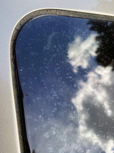

Stell doch mal ein Foto vom Dach hier ein von außen.
Gruß Baotian
Hey,

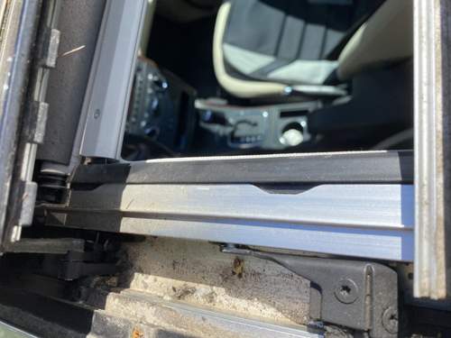

Danke für Eure Antworten. Ich schick noch ein Bild rein.
Kann mir jemand verraten wo sich die Wasserabläufe des Glasdachs beim W169 befinden die diesen Nassen Innenraumdach verursacht haben ? Sind die vorne zu reinigen ? LG
Nicht erschrecken ich benutze das Glasdach nicht und habe es auch seit dem Kauf nicht gereinigt bzw müsste das ne Fachwerkstatt machen oder..: das Dach lässt sich normal öffnen

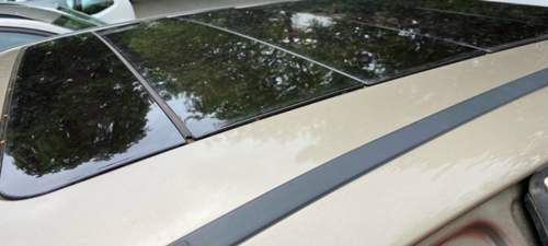

Wie mir aber scheint,
sieht mir das bisher von den Fotos nicht nach einem ab Werk verbauten Lamellenschiebedach aus.
Wärest du so nett ... und zauberst uns Ratgebenden mal ein Foto vom gesamten Dach im geschlossenen Zustand ?
Wäre ja nur in deinem Sinne, von daher ... husch husch ... Bildchen gemacht ... und hier gezeigt.
Danke 🙂
Hey, das wäre folgendes:
Die Regenabläufe sind sowohl vorne wie hinten und die setzen sich irgendwann zu, egal ob das Lamellendach benutzt wird oder nicht. Einfach durchblasen mit Pressluft ohne zu wissen, was man tut, kann dazu führen, dass die Ablaufschläuche nach innen abfallen und dann ist das Problem noch größer. Ich würde das von Mercedes oder einer Firma, die sich damit auskennt, machen lassen. Es gibt einen Servicecode fürs Lamellendach, der allerdings optional ist und darum nur gemacht wird, wenn er extra beauftragt wird, also bei den meisten nie.
