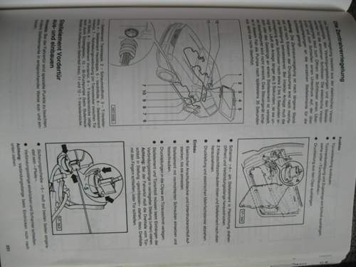

Fahrertür: Öfnen nicht möglich. Der Pin vom Türschloss innen möchte nach oben gehn, macht,s aber nicht.
keine Reaktion zum Türschloss.
Zentralverriegelung (ZF) öffnent nicht.
ZF schliest alle Türen.
Beifahrerseite: Alle Funktionen.
Die letzten 2..3 tage pumpe diese Pumpe noch ewigkeiten nach.
Nun sagt sie garnix mehr 😠
Was heisst, Beifahrertür öffnen, durchkrabbeln, Fahrertür öffnen. Ums Auto rum, fahrertur öfnnen um die Türe hinten zu öfnnen für Sohneman. Nich sehr praktisch...

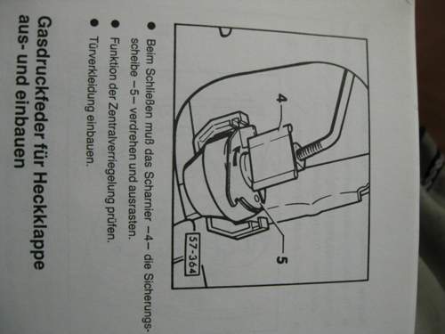

Hi turbonelli,
da wird wohl was in der Fahrertür klemmen...
anbei eine Anleitung zur De- und Montage...
Sicherung wie Hans-57 schreibt wird wohl ganz sein..
Mit freundlichen Gruß
VWveteran
Img-0005
Img-0006
Das Nachlaufen der Pumpe deutet auf eine Undichtigkeit im
Unterdrucksystem der ZV hin, ob die Pumpe sich jetzt gänzlich
verabschiedet hat, läßt sich ja messen. Der Fehler liegt / lag
offensichtlich an der Ansteuerung der Fahrertür, hierzu mal den
Faltenbalg abziehen und die Schlauchleitung auf Beschädigung prüfen.
Gruß Eiche.
