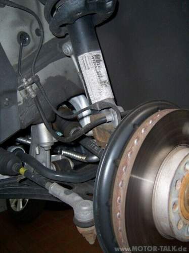

letztes WE habe ich meinen nagelneuen Polo bekommen und den Fehler gemacht, bei voll eingeschlagenem Vorderrad mal einen Blick unters Auto zu werfen...das sieht beidseitig so aus. Was sagt ihr dazu? Ist das normal? Der Wagen ist ein Bestellfahrzeug und kein Haldenfahrzeug.
Hat der zuviel Seeluft abbekommen auf´m Schiff oder was ist da los?
Gruß!
Polo-rost
Das ist das Schwenklager,und das wird Dir definitiv nicht durchrosten. Und es wird auch nicht Konserviert. Oberflächenrost ist an diesen Teilen vollkommen unbedenklich .Die Dinger sind aus ganz normalem Stahlguss. Aber eben ein Klumpen Stahl ,der rostet nicht mal eben weg.

Flugrost an Achsteilen ist bei allen meinen bisherigen Autos drangewesen - ist normal und nur ein optisches Problem.
Stand der Technik, oder anders ausgedrückt, da wird massiv an Konservierung gespart. Wenn Du ihn länger fahren willst, würde ich beim Freundlichen, nochmal ein paar Liter Tectyl versprühen lassen.

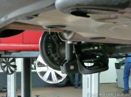

Auch am VW Touran war nach über 1 Jahr nur wenig Flugrost an den besagten Stellen hier hinten und vorn: guckst du
Vorn-bremsscheibe-ohne-dra
Bremsscheibe-vorderrad-mit-dra-mt-kl
Hinten-bremsscheibe-mit-dra-schraeg
Hatte vorher einen Touran, da war die Hinterachse nach dem 1. Winter an den Falzen auch mit Rostansatz. Ok, das laß ich mir ja noch grad so gefallen. Aber wenn ihr ein nagelneues Auto grad beim Händler abgeholt hat und seht sowas...macht schon einen guten Eindruck.

Das hab ich heute Mittag gemacht. Mit Brunox Turbospray habe ich die Teile behandelt, auf der Flasche steht "Korrosionsschutz", also gut.
Daß es damit weggeht bezweifel ich, aber es würde ja auch schon reichen, daß es nicht schnell schlimmer wird.
Werde es nach ´ner Weile erneut kontrollieren. Mehr hätte man in der VW-Werkstatt wohl auch nicht gemacht, wenn überhaupt. "Das ist harmlos...kommen Sie wieder wenn es durchgerostet ist."
Seh ich genauso, reine bedenkenlose optische Sache.
Wem das stört, mit Lack-/ Wachs-/ Konservierungsmitteln behandeln (Bitte kein Öl aus Ümweltgründen).
Aber im Grunde stimmt schon früher waren solche Teile etwas länger schwarz und blühten nicht gleich nach dem ersten Salzkontakt.
Viel mehr würde ich mir da gedanken um Stellen wie Hohlräume oder Blechteile machen die man nicht sieht.
Würd ich jedem raten der sein Auto länger fahren will, gleich nach Auslieferung eine anständige Hohlraum- und Wachskonservierung durchführen zu lassen.
