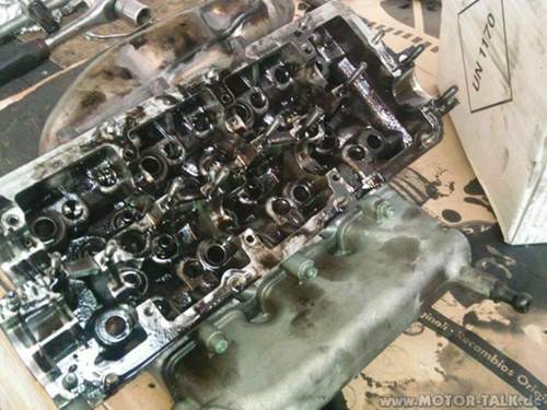

Hatte ja ende Januar das Problem mit meinen eingelaufenen NW , habe daraufhin bei der MKG Motoren Koeln einen Komplettsatz NW mit Hydros und Kipphebel gekauft.
Mit Fachmann von Audi mit Audi Werkzeug und Audi Anleitung, die NW gewechselt.
Auto lief jetzt 5000 KM einwandfrei und fing jetzt leicht an zu stottern , habe durch den Öleinlaufstutzen geschaut, und gesehen das die NW diesmal Massiv eingelaufen sind( bestätigte sich nach dem öffnen der Ventieldeckel für mehrere Nocken) Dagegen waren meine letzten ja noch neuwertig.
Habe ich jetzt Falsch eingebaut, den der Mitarbeiter der MKG behauptet das die Hydros wohl eingeschlagen waren, und die Ölkanäle Kaputt waren und deswegen die Neuen NW kaputt sind.
Oder haben die mir einfach schlechte Qualität verkauft???
Habe mal Fotos angehangen!!!

Wenn Du keine neuen Hydros verbaut hattest wird die Beweislage schlecht aussehen. Das Öl gelangt durch die Hydros auf die Nocken und schlappe Hydros erhöhen die Belastung drastisch.
Sicher ist der Verschleiß höher als bei den Originalen gewesen aber die Sache ist dadurch leider nicht mehr so eindeutig.

So heute die Freigabe vom Kunden zum zerlegen des Allroad!
Also erst mal Köpfe runter und siehe da ....
Alle 12 Einlassventile stark verkokt und extrem schwergängig!
Hab sogar eine Kamera im Neandertal gefunden.
Auto ist ein Allroad MJ. 2003 mit ca. 180.000km Mkb. AKE Handschalter
K-foto049
K-foto027
K-foto028
+8
Bei den verkokten Ventilen sieht man gut, dass die in der Fuehrung blitzeblank sind. Also nix mit steckenbleiben.
Das problem ist ja dass die NW mehr Druck zustande bringt als die Ventilfeder.
Spich bevor die NW darunter leidet, stehen die Ventile and den Kolben an.
Verkokte Ventile hat jeder Motor mit AGR.
Ist mir schon klar das jeder Motor mit AGR verkokt  Kannst du mir die Schwergängigkeit dann erklären? 2 Ventile hab ich fast nicht raus bekommen. Musste beim aushängen der Ventile kein einziges Einlassventil gegenhalten
So verdreckt waren meine nicht. Waren auch leichtgängig.

habe jetzt mal die Zeit gefunden mich wieder meinem Sorgenauto zu widmen, habe alles bis auf die Ventieldeckel zusammengebaut und den Wagen laufen lassen.
Also es Spritzt kein Öl herum, sondern es legt sich ein Ölstrahl um jede Nocke, eigentlich wie in dem hier bereits gezeigten Video.
An manchen Nocken ist der Strahl dicker und an manchen feiner, wobei dieses keinen einfluss auf die verschleißmenge der Nocke hat, da auch nocken mit viel Öl total runter sind.
Also kann es doch nicht an mangelnder Schmierung der Nocken liegen, oder???
Was mich noch wundert ist, das nicht alle nocken eingelaufen sind, sondern nur ca 13 - 15 stück und dieses auch in unterschiedlicher tiefe von 0,5mm - 3 mm und zwar nie an dem Runden Nockenbereich sondern immer in der Spitze.
die Restlichen ca 10 Nocken sehen aus wie neu.
Bezieht sich alles auf alle 4 Nockenwellen, also ist nicht so das nur 1 oder 2 Wellen betroffen wären sondern alle!!!
Also ich denke nun wirklich das nie Wellen sehr schlecht und ungleichmässig gehärtet wurden, denn ein anderer grund für so ein Schadensbild nach nur 5000 KM kann ich mir nicht vorstellen.
Wie sieht es mit den verkokten Ventielen aus, können die dafür verantwortlich sein???aber dann hätten die alten NW doch genauso aussehen müssen oder?? die sind ja nicht erst die letzten 5000 Km verkokt???
Kann ich das irgendwie testen ohne die Zylinderköpfe runternehmen zu müssen???
Wie ist eure Einschätzung??? Und wie wäre euer weiteres vorgehen.???

Ich persönlich würde sagen das du bei dir am Dicken die billigen Nockenwellen drin hast die überhaupt keine Qualität haben,rufe mal die Motorenprofis in Bielefeld an schildere mal dein Problem,vieleicht bekommst du von denen ja einen guten Tip😉,mir hatte der Chef beim Pumpenwechsel auch sowas ähnliches erzählt(hatte bereits auch beschildert).
