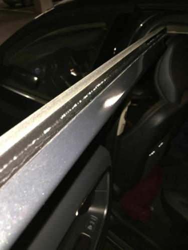

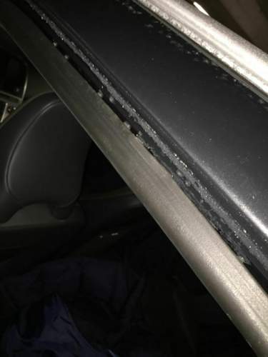

Ich habe einen XC60 D3 "Ocean Race" Bj.07.2015 mit folgendem Problem:
Es dringt Wasser in allen vier Türen an den Dichtungen in die Filze, setzt sich dort ab, tropft auf die Verkleidungen und jetzt im Winter, frieren die Türen komplett zu.
Eigenartiger Weise vorne links und rechts nicht so drastisch wie im Fond! Diese Türen werden extrem selten genutzt und sind komplett nass und dementsprechend fest gefroren!
Alles behandeln der Gummis mit einschlägigen Mitteln, bzw. Trockenwischen usw. bringt absolut gar nichts! Ein Tag Regenwetter (das Auto braucht nicht einmal bewegt werden!) und schon ist alles wieder Nass.
Hätte ich nicht die SH drin würde ich manchmal glatt Morgens nicht in den Wagen kommen 🙁

Das sind alles Fehlkonstruktionen aber nicht Volvo typisch. Gibts auch bei VW, Opel etc. . Obwohl ich speziell bei einem Wagen aus dem "Hohen-Norden" etwas Anderes erwartet hätte.
Das Problem ist, dass heute alle Türausschnitte bis nach oben ins Dach reichen und damit der Spalt zwischen Tür und Dach fast senkrecht steht. Da kann's dann reinregnen und zufrieren.
Ausserdem kommt dann noch der blöde Filz dazu, der sich schön vollsaugt. Warum diese Dichtung nicht einfach nur aus Gummi besteht, die man dann wenigstens mit Glycerin, Weissöl oder Sonstigem einfetten kann weiss der Geier. Is in Schweden bei den 2 Mio. Testkilometern leider nicht aufgefallen (genausowenig wie der schwachsinnige Getränkehalter (im V70) direkt vor der Gangschaltung - oder die Tester haben nix getrunken - kann natürlich auch sein...... aber das ist ein anderes Thema.........).
Früher (und DAS war früher wirklich besser :-)) ragte das Autodach "über" die Tür, der Spalt war horizontal und über der Tür war noch eine Dachrinne (warum wohl ihr Ingenieure ???). Da hat nix reingeregnet. War aber evtl. auch ein bisschen lauter. Dafür ist man aber auch im Winter ins Auto reingekommen.
Ich habs beim Filz mit Imprägnierspray, Silikonspray, Teflonspray etc. versucht - hilft alles nix. Der Wassereintritt ist so stark, das spült's alles wieder weg und friert trotzdem an. Kurzzeitige Besserung gabs nur mit richtig dick Fett auf dem Teil. Hat man (die Kinder) dann halt an den Flossen und/oder am Kopf und verteilts im Auto.
Und somit kann sich jeder selbst aussuchen, was das kleinere Übel für ihn ist.

So sehen die hinteren Türen - mit Gewalt geöffnet - übrigens nach 30 Minuten Fahrt mit Heizung aus.
Tuere01
Tuere02
