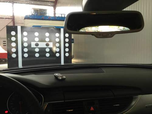

Für was brauchts dann noch eine Kalibrierung? Ausser ein Bild gibt die Kammera doch nichts her. Irre ich mich da?
Damit die NV Kamera geht 😉
Die fahrlinie vom Fahrzeug muss zb "reinkalibriert" werden. Sonst weiß die NV zb nicht, is der Fußgänger jetzt auf der Straße, oder nicht.
Das Bild lässt sich aktuell nur über die Stellglieddiagnose aktivieren. Aktuell warte ich Rückruf für ein Angebot.
welche tafeln werden dafür benötigt?
die der Frontkamera?
oder sind das wieder andere?
Das ist ein Kasten mit irgendwelchen Heizungen.
Leider muss anschließend auch das ACC neu kalibriert werden... Warum auch immer...
Die radasensoren müssen VOR dem Kalibrieren eingestellt werden. Ohne das OK der SW kann die Kamera nicht kalibriert werden.... leider.
Scotty es ist eine andere Tafel. Die hat oben noch nen lasermodul drauf. Ach ja... Achsschnellvermessung muss auch noch vor den Radasensoren gemacht werden... Kostenpunkt Kalibrieren war bei mir ca. 200 euro. Also nicht ganz so billig :/
So hab ich es auch gerade gesagt bekommen.
Ich Frage mich nur gerade was sie beim ACC einstellen wollen, das läuft perfekt...
Selbst bei mir ohne ACC mussten die Pseudosensoren kalibriert werden... Wieso und warum konnte mir keiner erklären. Fakt ist aber, ohne SW OK keine weitere Kalibrierung möglich. Warum sollts auch einfach sein =/
@RiseFM schrieb am 18. November 2015 um 17:12:53 Uhr:
ACC meldet aber keinen Fehler wenn es nicht verstellt ist ; was nach einem normalen Front demontieren montieren auch nicht der fall ist
Keine Ahnung... Wie sinnvoll/notwendig ist es denn das ACC nach dem Abbau der Front neu zu kalibrieren?
Das System ist ja zum teile selbstkalibierend...
