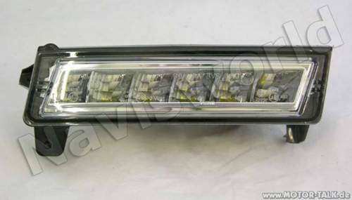

ich habe bei "ieebej" jetzt was anderes/neues gesehen, bzw. wollte dich fragen, ob das die gleichen sind, wie die, von denn du dir ein angebot geben läßt (siehe Anhang).
Bei denen aus dem auktionshaus lautet die Teilenummer: A 164 820 07 56
ist merkwürdiger weise auch für x164, x204 und w164

Das scheinen die originalen AMG GLK Leds zu sein, jedenfalls nicht die Standardausführung.
Ich habe da angerufen, um mich zu vergewissern und der Angestellte hat keine Ahnung, meinte nur die haben vom GLK nur diese und dachten es gibt keine 2 Versionen.
