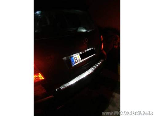

ist zwar eine C Klasse, trifft es aber gut.
http://www.motor-talk.de/.../31-01-1-i203831507.html

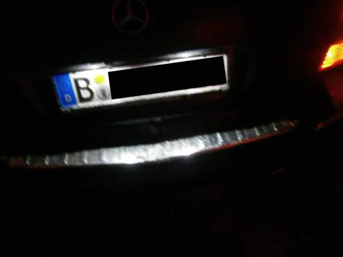

So ein großer Unterschied besteht jetzt auch nicht zu meinen, wnn ich ehrlich bin finde ich das die Ausleuchtung genau gleich ist. Aber wie schon gesagt ich werde später Bilder reinstellen und dann kann man vergleichen

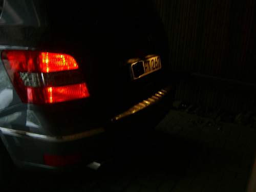

So , hier die Bilder ohne LED

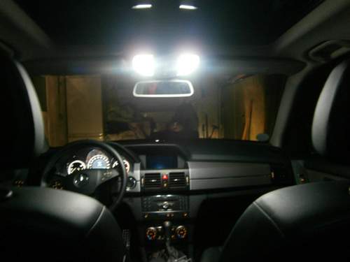

Hier die Bilder: (sorry das ich es erst jetzt hochlade)
Auf dem Innenraum Bild sieht man leider nicht die Fußraumbeleuchtung. Aber die ist auch auf LED umgerüstet nur sie leuchtet wenn ich fahre muss noch wiederstände dran löten dann leuchtet sie wie es sein soll. Und gut zu sehen ist nun der Kofferraum mit der Glühlampe war es ziemlich dunkel und jetzt ziemlich hell!
