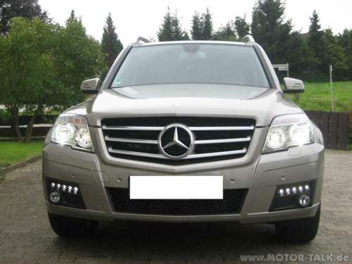

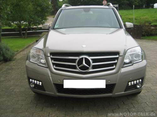

sooooooooooooo es ist vollbracht, ich habs fast fertig nur noch die chromringe fehlen. juhu !!!😮
summa summarum 480 euro für die tfl + 80 euro lack + 1 wochenende bastelei 😁
ich musste zwar an der lackierten original stoßstange außen nichts absägen (wie in der carlsson anleitung dargestellt), dafür aber an der inneren verkleidung.
zudem musste ich die lackoberfläche an den berührungsstellen anschleifen, damit der kleber hält.
dort wo es ein wenig ungenau war, habe ich das carlsson-teil mit der flex einfach abgeschliffen.
für fast 600 euro nur materialpreis, für nur die carlsson tfl´s, ist das was man da bekommt, schon echt fragwürdig.
Korrektur: die nebelleuchten sind ok, die led´s spitze - ultrahell, nur das kunststoffteil könnte besser sein.
eigentlich habe ich es auch nur durchgezogen, weil ich mich irgendwann in der idee verrannt habe, unbedingt tfl´s zu haben.😎
wer also noch grübelt - durch meinen erfahrungsbericht hier, möchte ich euch eine wirklich echte entscheidungshilfe geben. echte fakten sozusagen. wer noch was wissen will - einfach fragen.
die elektrische anbauanleitung ist zudem idiotensicher, möchte ich behaupten.
schade nur, dass das system nicht im bordcomputer verankert ist.
einglück bin ich handwerklich nicht ungeschickt, aber die einarbeitung der teile hat mich schon ein wenig geärgert.
gerade das anpassen der bereits lackierten spoilerlippe (die auch ne menge schotter gekostet hat) war echt haarig.
als kleber habe ich mich im übrigen für scheibenkleber entschieden. zur not geht dieser nach dem heraussägen auch wieder ab.
aber zerstörungsfrei kann man es definitiv nicht entfernen. die originalteile bekommt man vielleicht wieder passend hin, aber auch das wird mühe kosten und man muss was lackieren lassen.
aber zurückbauen möchte ich das auch nicht mehr!!! ist jetzt für die ewigkeit. und seien wir mal ehrlich - nach jahrelangem gebrauch bau man soetwas ja auch nicht mehr aus.
letztendlich habe ich lange überlegt ob ich das set zurücksende, aber ich wollte auch was einmaliges, und "zum guten" modifiziert - gefällt es mir nur super gut.
und nun seht selbst..... ich hoffe euch gefällts 😁
....und wehe es gibt kein "danke" für diese aktion 😰🙄
ps: erschreckend fand ich aber auch die stoßstangen konstruktion von mb an sich. ich glaub selbst bei meinem damaligen opel vectra gts war das teil massiver 😰. ist echt nur der lackierte deckmantel und ein bisschen plastik innen.

danke für den superbeitrag den du hier verfasst hast.
es war einer der BESTEN hier im forum.
es ist schon erschreckend.. wenn man hinter die "kulissen" schaut.
es ist wie immer im leben VERPACKUNG ist die halbe "miete".
auch bei mercedes....

moin brabus96,
hab ich in der lackiererei um die ecke machen lassen.
nebenbei für nen 80'er, wie gesagt.
wenn jemand mehr verlangt - abzocke! ich sag ma, bis max. 100 euro kann man da gehen. dann muss es aber tip top sein! 🙄
allerdings sollte man erst die anpassungsarbeiten durchführen.😉
nachträglich, wie in meinem fall (ich bin nämlich davon ausgegangen, dass alles 1a passt) ist das schon eine haarige angelegenheit, nicht die lackoberfläche zu beschädigen.
