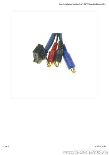

Der Tuner hat 2 mal AV IN, richtig? Wenn ich das richtig sehe hat er auch noch 2 AV cinch Buchsen, oder?
Sind das Ausgänge? Kann man da was dran anschließen?
Viele Grüße
Themenstarteram 2. Dezember 2011 um 19:34
Jain.
Es wird über einen Stecker realisiert.
Es sind zwei Videoeingänge, diese müssen aber explizit aktiviert werden.
Geht nur per Diagnose.
Http-cgi-ebay-de-ws-ebayisapi-dll-visupersize-item-330441911476
Okay? Das sind die 2 Eingänge die im anderen Beitrag beschrieben, ich glaub mit dem Anhänger und der Rückfahrkamera, wureden.
Der Hintergrund:
Ich möchte mir nächste Woche einen TV-Tuner einbauen lassen. Ich hab mir einen 8" TFT Monitor mit DVD Player besorgt. Diesen montiere ich auf dem Mitteltunnel für die Kids. Natürlich soll es möglich sein auf diesem Bildschirm auch das DVB-T Tuner Signal einzuspeisen. Hier dachte ich an die Chinch-Ausgänge des Tuners. Geht das so?
Dann hat der Bildschirm halt auch einen AV-Out Ausgang. Den kann ich dann mit dem abgebildeten Adapter anschließen, wenn ich nicht irre?
Für 2 Quellen brauch ich dann 2 Adapter?
Immer diese ganzen theoretischen fragen ;)
Themenstarteram 2. Dezember 2011 um 21:57
Nein, das geht nicht.
Das sind Eingänge, Du brauchst Ausgänge.
Das wird schwer, Du könntest mal versuchen ans COMAND die Ausgänge fürs Fondenterainment abzugreifen.
Anders wird es nicht gehen.
Okay. Das abgreifen am Comand ist kein Problem. Das können die Einbauer ;) Der Adapter kostet 85 Euro. Dann sollen die das so machen.
Schade, anders wärs besser. Schau mal das Bild, ist ggf nicht der Tuner, oder? da sind halt Chinch eingänge dran.
Bildschirmfoto-2011-12-02-um-23-02-09
Themenstarteram 2. Dezember 2011 um 22:07
Ich bin mir nicht 100% sicher, kann auch über die Chinch gehen, die kommen glaube ich ans Fondentertainment.
Habe es aber noch nicht probiert.

Ich hab grad den DIETZ ADATER umgepinnt. Jetzt klappt alles, auch ohne pfeiffen ;)
Themenstarteram 17. Dezember 2011 um 20:25
Ja, daran habe ich nicht gedacht, der DIetz-Adapter ist ja eigentlich für den 211er und der 212er hat eine andere Belegung, dass hatte ich mir aus dem WIS rausgesucht.
