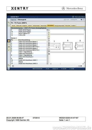

Hast Du die Belegung des 3 Steckers am TV-Tuner?
Hier die Steckerbelegung.
Der Stecker 3 ist für das Fondentertainment.
Aux-tv-tuner-kopie
Mist vertan... Ich meinte den anderen Anschluss rechts daneben. (Stecker 2)

Hallo Benzsport,
Kannst Du mir noch die beiden anderen Steckerbelegungen mailen? würde mir sehr helfen 😉

Bei mir sind gerad noch drei Fragen unklar: (an die Profis mit WIS)
Werden die Verstärker über die Antennenleitungen mit 12V versorgt? Oder mit an die 3pol. Stecker (Belegung)
Was macht die blaue Leitung im Elektro-Kabelsatz.
