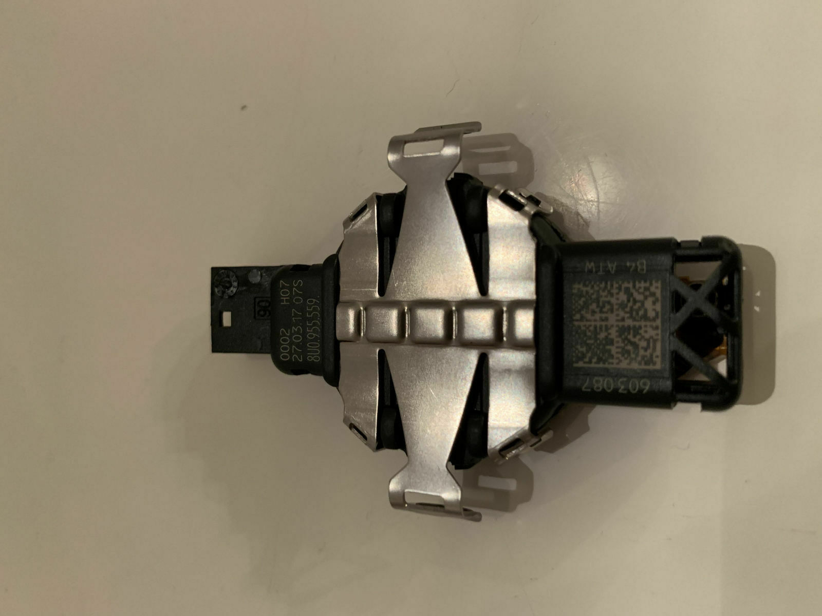

Kann mir jemand sagen welche Teile Nummer dieser Sensor hat? Mit einem Pr-Code Leser habe ich bereits versucht und es klappt nicht. Danke! Er kommt aus meinem Touran 2.
Allerdings finde ich nichts mit der Nummer im Internet. Es ist mein eigener, den ich gegen einen Regen- Lichtsensor 5q0955547B getauscht habe. Welche Teilenummer hat meiner (alter)?
Hi Basti0611,
wie Golfi30 schon schrieb, steht die Teilenummer gut lesbar auf dem Sensor.
Da ich aber gerne Fragen hilfreich beantworten möchte gebe ich dir mal die Teilenummer 8OU955559, also nur ein Feuchtigkeitssensor.
Ich finde man sollte Fragen schon korrekt beantworten, wenn man sich sicher ist, schlieslich wollen die User geholfen werden, sonst würde man ja nicht fragen. Dazu ist ja so ein Forum nun einmal da.
Das ist wirklich sehr freundlich! Das es sich um einen Feuchtigkeitssensor handelt ist mir bewusst. Das Problem ist lediglich die angegebene Teilenummer. Gibt man diese bei Google ein, bekommt man keinen einzigen Treffer. Bei EBay bekommt man den einen oder anderen Treffer, aber dort ist eben auch eine andere Teilenummer hinterlegt wie zum Beispiel 5QO 955547B. Es handelt sich jedoch definitiv nicht um den 5QO 955547B, weil ich eben nur einen Feuchtigkeitssensor habe und ich den 5QO 955547B zum Nachrüsten des Regensensor brauchte. Die Herstellernummer 8OU955559 steht auch auf den neuen 5QO 955547B, sodass es mir nicht weiter hilft. Trotzdem vielen lieben Dank für die Bemühungen!
Es geht letztendlich darum, dass ich meinen alten verkaufen und ich dieses korrekt angeben möchte.
